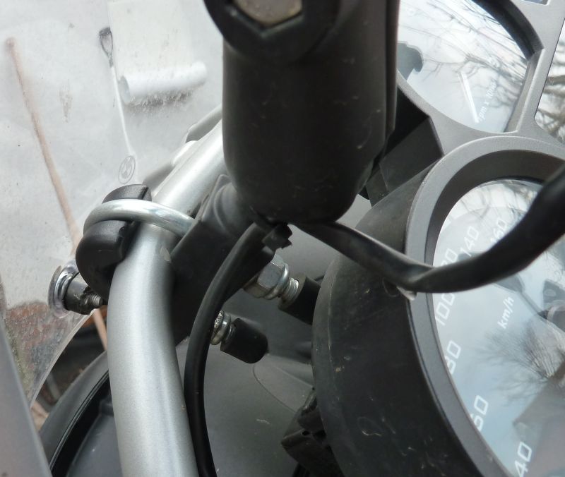

Hallo Heiko.
nein, daß ist alles dabei. Passt auch, da Halteblech und TomTom-Aktivhalter die gleichen (RAMMOUNT) Maße haben. Man braucht allerdings vier Unterlegscheiben (3mm) wegen der großen Kontermutter. Hier noch ein Bild dazu

Ah, das Halteblech ist bei deinem Link (bmw-kirsch) nicht mit abgebildet.
