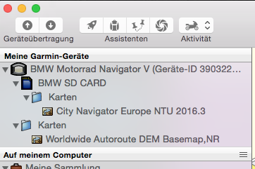

@oerst:
Die Frage nach der World-Wide Autoroute ist berechtigt. Im N5 wird sie nicht angezeigt. Wenn der N5 am Rechner ist, ist sie aber auf einmal da.
Was ist das denn überhaupt für eine Karte? Die ist erst seit dem letzen Update da.....

Ich hab's, es hat endlich geklappt.....:dance:
Nun ist die Route endlich so im N5 wie im BC. Der sch... Fehlerverursacher war ein simpler Haken in den Übertragungseinstellungen.
BaseCamp ->Einstellungen -> Übertragen -> Übertragungseinstellungen
Im Dropdown-Menü die SD-Karte wählen, den Haken bei "Routen bei der Übertragung immer auf die Karte in meinem Gerät abstimmen" entfernen. Dann im Dropdown N5 wählen, ebenfalls den Haken entfernen.
Routen übertragen und alles ist schön.........
:) Die Routen werden aus BC nun 1:1 in den N5 übertragen......
