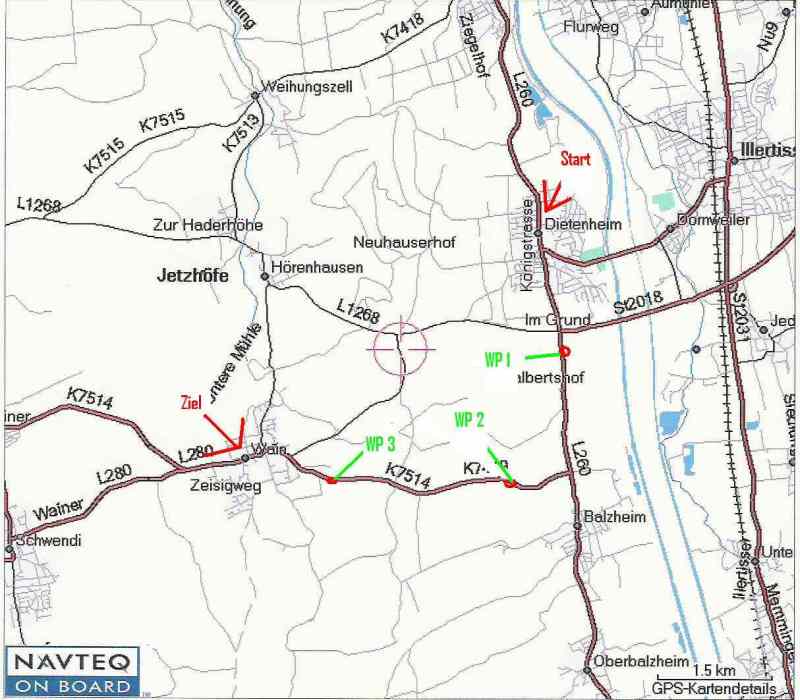

    Hallo Jürgen,
    hier nun die Teststrecke.
    Start ist 89165 Dietenheim
    Ziel ist 88489 Wain
    Dies nun die groben Daten.
    Auf dem Bild siehst du auch die Wegpunkte die ich dann versucht habe so einzugeben wie du sagtest. Wenn ich nun nur berechnen lasse bis Wegpunkt 3, ist das ok.
    Nehme ich aber noch den Wegpunkt Wain dazu, dann rechnet er eine andere Strecke, in etwa dort wo das Fadenkreuz ist.
    Gebe ich die Strecke mit Zwischenzielen ( über Wegpunkte) ein, dann habe ich die gewünschte Strecke.
    Muss ich in deiner Version nun doch auch zuerst Start und ziel eingeben, und dann so wie du beschrieben hast vorgehen, oder..........
    So Jürgen, vielleicht kannst du das mal nach bearbeiten.
    Ich möchte jetzt aber nicht den Eindruck erwecken, dass ich geil auf diese Gummibandfunktion bin, doch ich möchte natürlich die funktionen , die das Gerät hat, benutzen.
    Horst

    Hallo
    Horst
    So habe mir Dein Problem mal angesehen und bin der Meinung das Du ein Fehler machst in dem Du neu berechnen lässt.
    Im Bild habe ich die Tour mal erstellt.Die gelbe Linie ist die Strecke in der ich die Punkte bis zum Ziel gesetzt habe und danach kannst Du dann auch fahren.
    Die rote Strecke ist die nach der neu Berechnung, die ist aber kürzer und dann nimmt das Navi diese Route.Versuche mal im Gerät(wie schon vorher beschrieben)bei Routenauswahl nicht kürzere Strecke,sondern kürzere Zeit ein zu geben.
    Dann würde ich auch noch die effektiven Wegpunkte bei Start und Ziel setzen und die Zwischenpunkte als graue Wegpunkte nehmen.
    Versuche es mal so und wenn es nicht klappt überlegen wir uns mal was neues( z.b. wieder nach Karte fahren).
    Schneuzer
