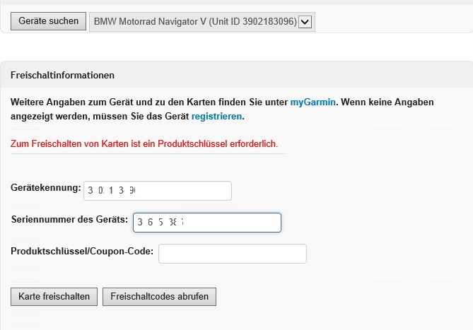

Wenn ich nun die gesperrte Karte markiere und auf Online freischalten gehe, öffnet sich der Browser,
mein Garmin wird erkannt, die Gerätekennung trägt sich automatisch ein, die Seriennummer habe ich eingetragen,
einen Produktschlüssel (weiß nicht wo ich den her bekommen soll?) komme ich also nicht weiter... (siehe angehangene Datei "Freischalten")

Bei einem klick auf "Online freischalten" wird das Gerät auch mit der Gerätekennung erkannt. Die Seriennummer kann ich dann eintragen, aber was ist der Produktschlüssel/Coupon-Code bzw. wo bekomme ich den her?
Ein Klick auf "Karte freischalten" bzw "Freischaltcodes abrufen" bewirkt leider gar nichts...was mu? ich tun damit die Karte im Navi frei geschaltet wird.
