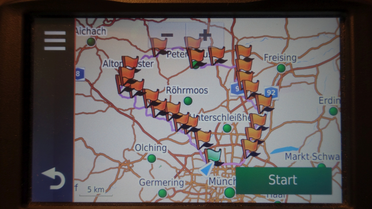

vielleicht kann mir jemand helfen. Ich stehe gerade auf Kriegsfuß mit meinem neuen Zumo 590 in Zusammenarbeit mit dem Motoplaner.
Bisher hatte ich das Zumo 660 und habe dort einfach die Motoplaner-Routen in das GPX Verzeichnis geworfen, am Gerät ausgewählt und konnte diese problemlos abfahren (so wie hier).
Seit Anfang des Jahres habe ich jedoch ein Zumo 590 und jetzt klappt das nicht mehr.

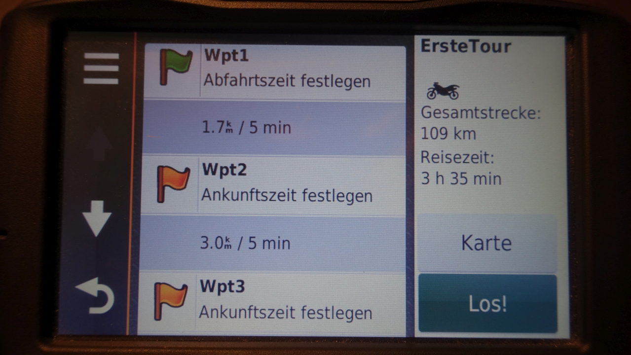

1. Ich erstelle meine Routen wie gewohnt und kopiere sie auf das Gerät.
2. Dann die Route via "Apps" auswählen und starten.
3. Jetzt wird es schon komisch. Das 660 hat mich jetzt einfach zum nächsten Wegpunkt gelotst, aber das 590er will jetzt den nächsten Wegpunkt gesagt haben. Damit könnte ich ja noch leben, muss man halt nur wissen wo man ist und wo man hin möchte.
4. Jetzt führt einen das Navi auch entlang der vorher festgelegten Route wie es sein soll.
5. Aber sobald man den Wegpunkt erreicht, wird es echt ärgerlich. Das Navi leitet einen dann zu diesem Punkt. Es erkennt nicht, dass man diesen passiert hat und zum nächsten weiterfahren möchte. Man soll die ganze Zeit wenden und zum Wegpunkt zurück fahren. Ich achte immer darauf, dass der Punkt genau auf der Strasse liegt ... die Lektion habe ich schon gelernt.
6. Die einzige Lösung, die ich bisher gefunden habe, ist den Wegpunkt manuell zu überspringen. Also sobald ich einen Wegpunkt erreicht habe auf Optionen -> Wegpunkt überspringen. Aber das ist während der Fahrt echt nervig.

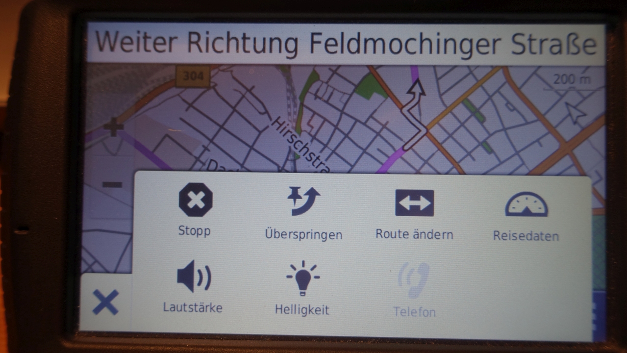

7. Ein weiteres Problem ist, dass es keine Abbiegehinweise gibt. Da steht immer nur "Weiter Richtung Strasse / Wegpunkt".

Hallo zusammen,
ich klinke mich hier mal kurz ein. Wie bekommt man den Punkt 'Überspringen' beim Zumo 595 in dieses Ansichtsebene?
Nach dem Start der Tour ins Menü ( drei Balken unten rechts ) und zum Button "überspringen " scrollen.

Meine Erfahrungen mit Motplaner GPX Dateien auf Garmingeräten (in meinem Fall Navigator 5): die Wegpunkte, die der Motoplaner ausspuckt sind alles Zwischenziele. Zwischenziele müssen extakt (!) angefahren oder mit "Skip Waypoint" übersprungen werden. Änderungspunkte (Punkt ohne Alarm) können übergangen werden bzw. reicht es aus, wenn man diese ungefähr anfährt. Da die Google Maps Karten vom Motoplaner nicht exakt mit den Garmin Karten übereinnstimmen, kann es sein, dass ein Motoplaner Zwischenziel ein paar Meter neben der Strasse der Garminkarte liegt und man somit den Punkt nie exakt trifft. Dann kommt immer die "Bitten Wenden" Aufforderung.
Die Motoplaner-Möglichkeit die einzelnen Punkte als "Durchfahrt" oder "Zwischenziel" zu definieren soll Abhilfe schaffen, klappt aber nicht richtig (hab mich dann auch nicht mehr damit beschäftigt, ich plane mit Basecamp).
Wenn also unbedingt mit Motoplaner geplant werden soll / will entweder mit den Möglichkeiten "Durchfahrt" oder "Zwischenziel" im Motoplaner experimentieren oder die GPX Datei in Basecamp importieren, Route per Doppelklick öffnen und alle Punkte außer erstem und letztem Punkt markieren -> Rechtsklick -> "kein Alarm bei Ankunft (Änderungspunkt)". Dann auf's Navi übertragen oder wieder als GPX exportieren und manuell auf's Navi kopieren.
MfG, Stefan
P.S.: Weitehin beachten: (zumindest beim Navigator5 und beim Zumo590 vermutlich ähnlich). Maximal 30 Zwischenziele pro Route. Zwischen 2 Zwischenzielen sind je 50 Änderungspunkte möglich !
