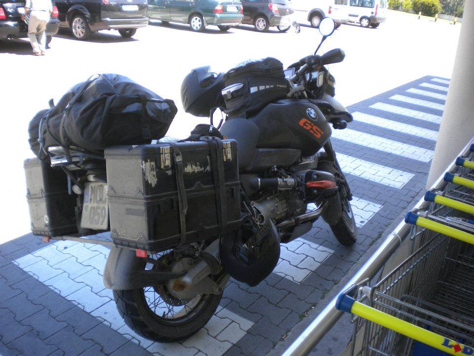

Ich habe mir vor Jahren aus diesem Grund mal eine 1150er mit Motorschaden zugelegt und repariert 23244548_969810036501504_7297403918746219564_n.jpg
allerdings nicht in die Mongolei ,sondern nach Portugal ,das waren satten 10 000km hin und zurück.
Probleme : Batterie leer und das während der Fahrt ,weil ich Laptop u. Kamera etc geladen hatte....der Rest war ok .
PS: das Moped hatte 100000 km runter und der Motor angeblich 40 000 km , es war eine Einzelzünder ohne BKV.
