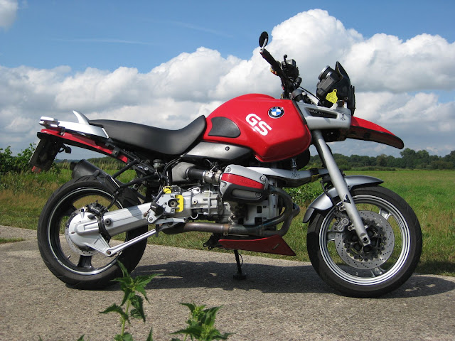

hab ich auch grad net greifbat - kriegen wir aber raus - und glaub mir, dass wird kein Prob das teil ggf. loszuwerden.
Was ´ne niedrige Sitzbank angeht - schreib mal den User "Gummikuhtreiber" an. Holger hat sich letztes Jahr ne 1150ADV mit ner niedrigen Sitzbank gekauft. Da ihm die zu niedrig war, hat er sich ne neue, hohe gekauft.
Wie ich den Holger kenne, hat der die niedrige noch im Keller liegen.... ;)
P.S.: das ist übrigens die hohe Adv-Sitzbank:
Die niedrige hat im Fahrer-bereich eine deutliche Kuhle - fällt wirklich auf!
