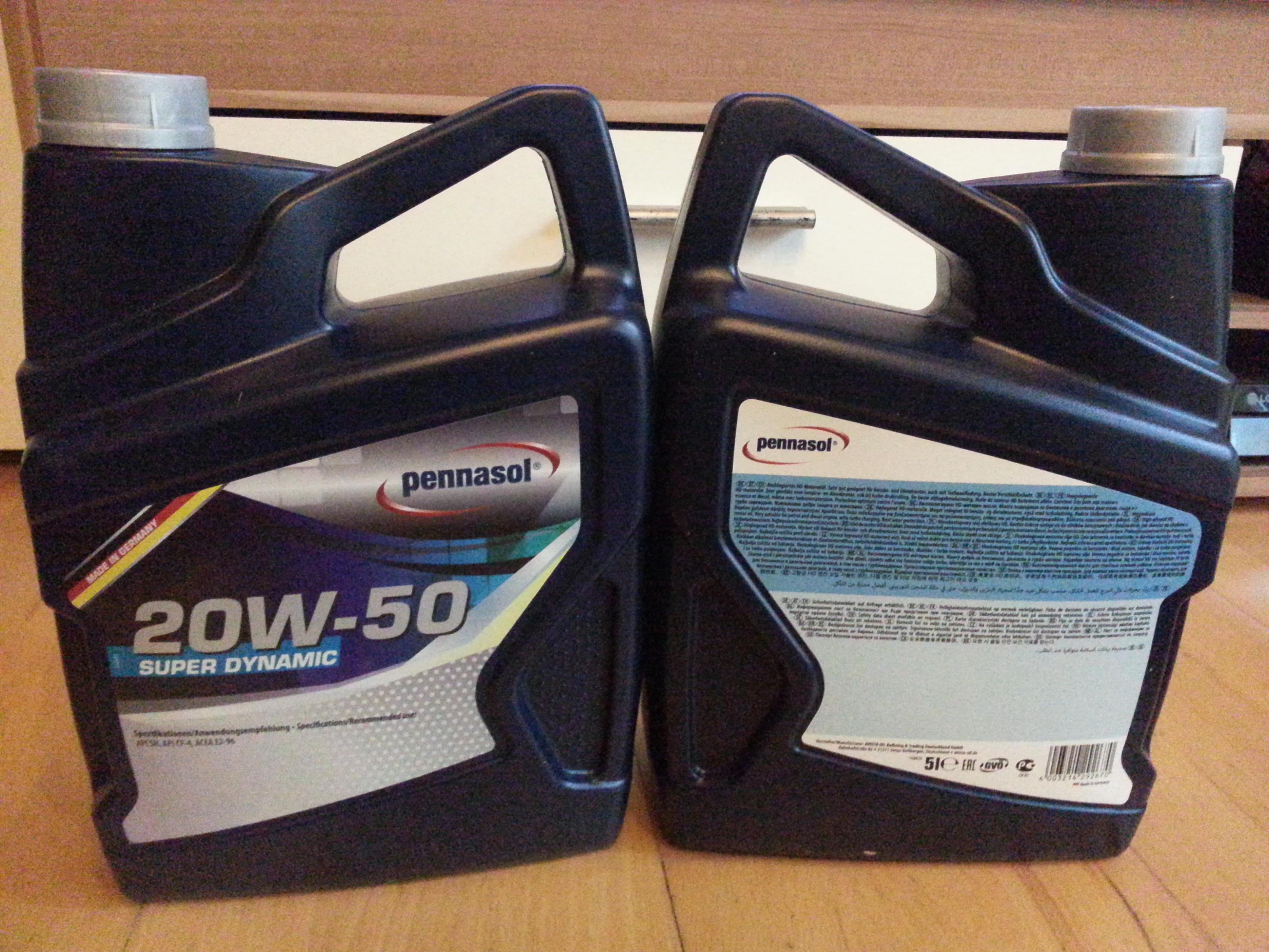

Fahre ich schon ewig in der GS und zwei Auto's. Raffinerie liegt hier in der Nähe. Öl hat m.E. gut Qualität und ist preislich sehr attraktiv. Bisher null Probleme!
Snake28
Danke für den Tip. Habe gleich mal bestellt. 10 Liter inklusive Versand knapp 30 Euro. Wird auch nicht schlechter sein als das 3x so teure Öl von Polo.
