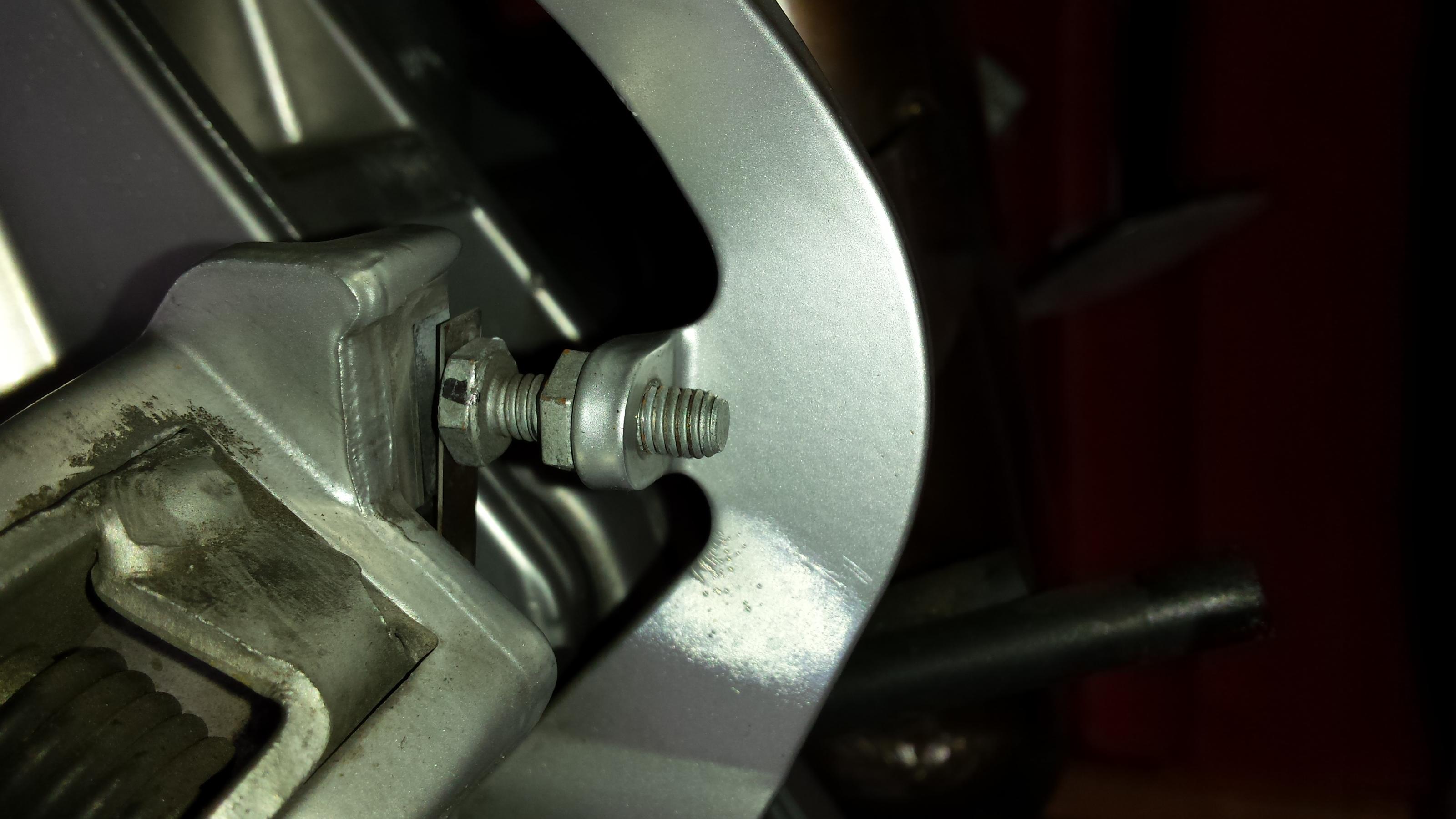

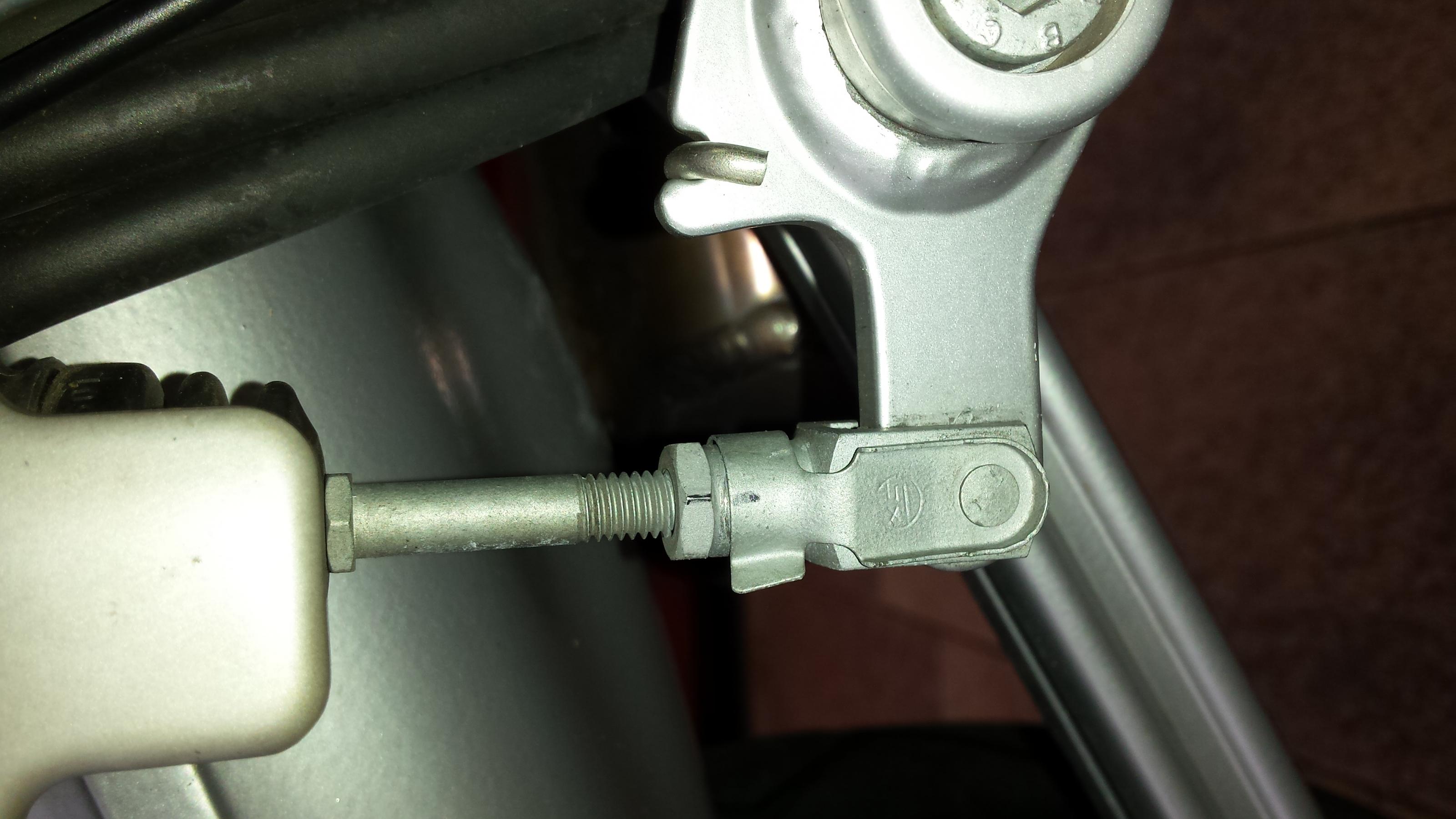

danke Larsi,
habe gerade nachgemessen. Der Abstand beträgt glatte 1mm. Welche Möglichkeiten hane ich denn, diesen Sensor einzustellen. Habe 2 Aufnahmen gemacht.20160102_153912.jpg20160102_153922.jpg
gruß Ferdi
Larsi
Larsi
10.07.2007
29.419
Honda NT1100 DCT, Harley Davidson Street Glide Police, R1150GS (RoGSter), R1200S,
hast du denn probleme??
mein wert gilt für ABS2, dort wo der wert wichtig ist.
bei i-ABS (erstes integral-ABS) darf der abstand größer sein, bzw wurde nicht besonders eingestellt.
deine bilder sehen mir nach i-ABS aus, wenn das stimmt kannst du alles so lassen.
