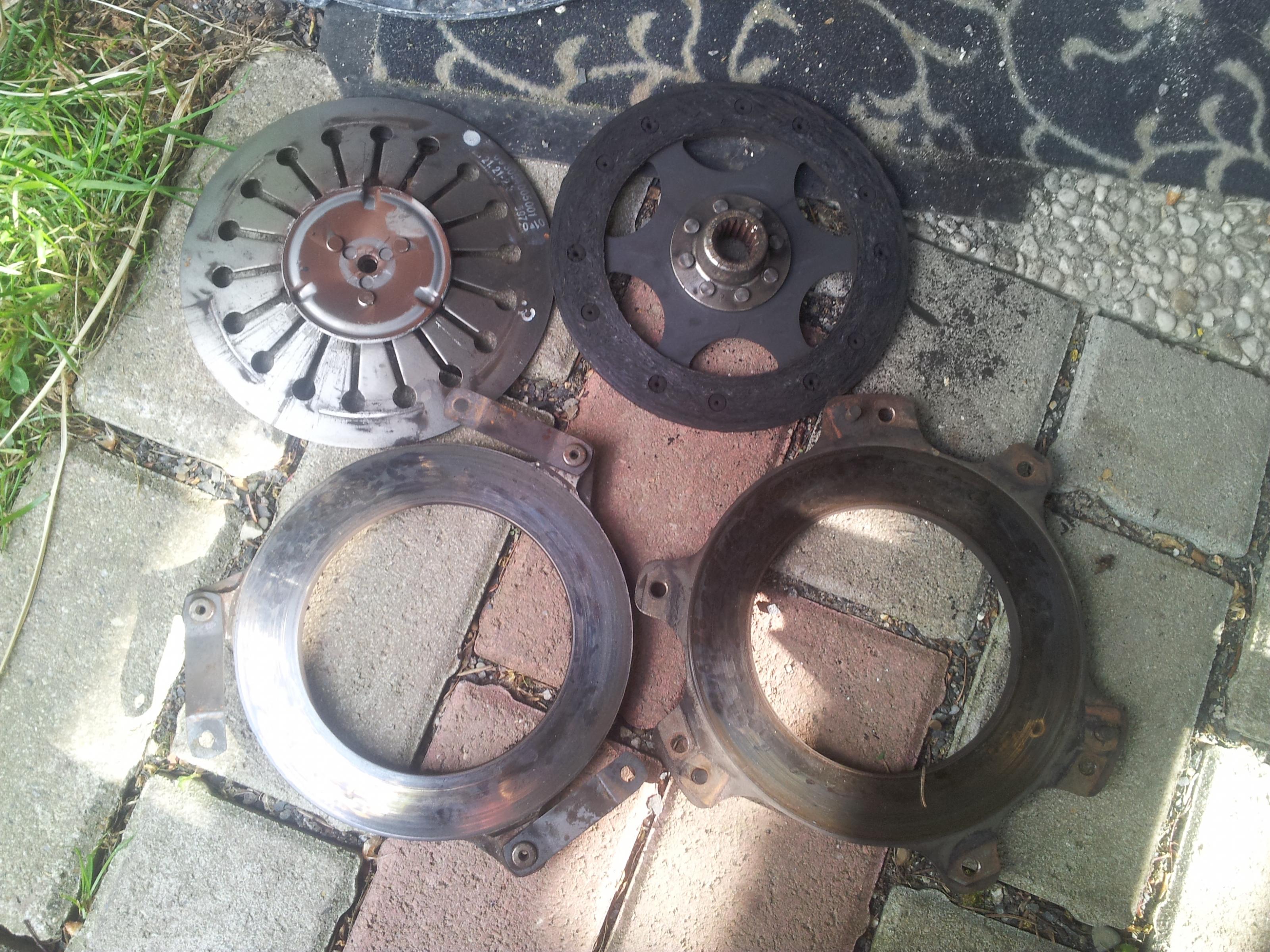

meine Kuppplung bei 90.000km
Kann man nicht, wenn man den Anlasser ausbaut nen Blick auf die Kupplung erhaschen?
