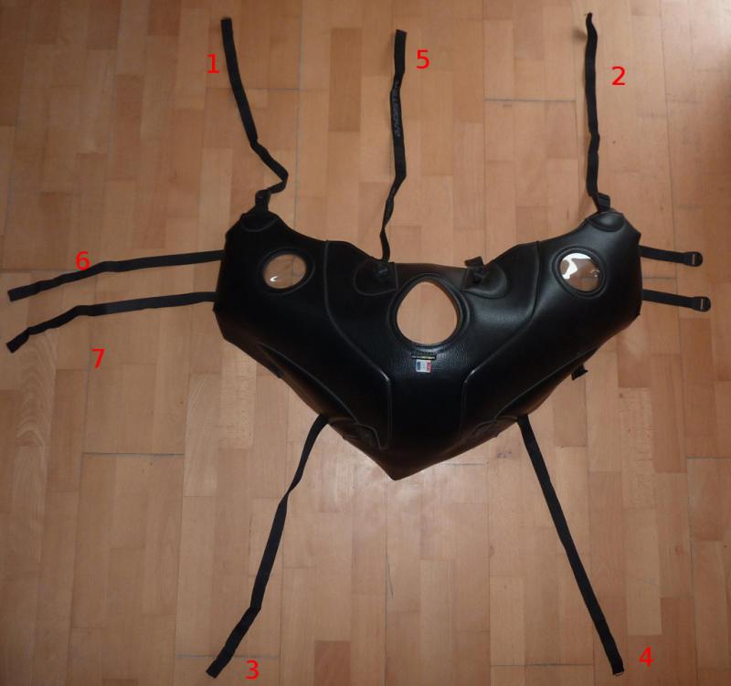

Hallo, ich möchte mich kurz vorstellen. Ich bin 55 Jahre alt wohne in Düsseldorf und fahre seit 2006 eine BMW R1150GS Adventure. Ich habe mir für meine BMW eine Bagster Tankschutzhaube gekauft. Meine Frage, hat jemand mit der Montage Erfahrung und könnte mir ein paar Tipps geben wie man diese montiert ? Mir gelingt es einfach nicht. Nach mehreren Versuchen habe ich es aufgegeben. Mir ist es nicht klar, an welchen Punkten die Tankschutzhaube befestigt wird. Kennt event. jemand eine Werkstatt die mit der Montage Erfahrung hat an die man sich wenden kann ? Ich bin für jeden Tipp dankbar.

eigentlich ist es nicht kompliziert. Ich habe ein Bild gemacht, um zu zeigen.
Es ist zwar für "normale" 1150GS, aber denke ich, so ähnlich hast Du auch.
Zuerst richtest Du Bagsterhaube in länge aus, und vorspannst.
Dafür nutzt Du zuerst die Gurte 1 und 2, spannst aber nicht zu hart.
Danach geht er mit Gurten 3 und 4.
Mit diesen 4 Gurten spannst Du und positioniertst Bagster zu erst richtig, eine
Hilfe ist dabei die Tankoffnung, da kannst Du sehen, ob die Haube richtig anliegt.
Wenn die haube richtig anliegt, beginnst Du mit dem Gurt 5 und danach
kommen die Gurte 6 und 7
Wenn die Gurte leicht angelegt sind, prüfst Du die Position und spannst Du alles so weit, dass die
Achte darauf, dass Du die Rahmenteile verwendest und nicht an die z.B. Ölleitungen rankommst.
Zu lange Gurte, rolle ich am Ende zusammen und befestige mit schwarzen Kabelbinder.
Viel Spass mit Bagster, es ist auch mein bevorzugtes Tankrücksack-System.
Grüße aus Berlin
Jürgen

Hallo Jürgen, danke für Deinen Tipp. Bei mir sieht die ganze Sache etwas anders aus. Mir ist auch nicht ganz klar, wo die seitlichen Gurte befestigt werden. Vielleicht hat einer Erfahrungen mit der Bagster Tankschutzhaube bei der R1150 GS Adventure.

Hallo Wolfgang-Juergen,
der thread ist zwar schon etwas älter, aber ich habe gerade das gleiche Problem:
habe eine Tankschutzhaube von Bagster bekommen, und bekomme das Teil einfach nicht montiert.
hauptproblem ist das die Haken an den Spanngurten "zu lang sind".
ist dumm zu erklären aber ich versuche es trotzdem
wenn man die Spanngurte straf ziehen möchte, stoßen diese an die Schellen an bevor Spannung vorhanden ist
ich weis auch nicht warum im vorderen Bereich 3 Gurte sind ( einer für um das mittlere Rahmenteil ist ja verständlich, aber die anderen beiden?...)
zusätzlich ist Richtung sitzt auch ein Gurt vorhanden. Wo soll der befestigt werden?

FLB ... die Haken setzt du falsch an (foto 2) ... müssen an Rahmenrohre angelegt werden, nicht am Tank.
Den Gurt auf foto 4 geht (mit etwas fummeln) gerade vor die Akku unter den Rahmen durch ...
Im vorderen Bereich gehen die zwei "seiten"Gurten nach unten auch um Rahmenrohr 'rum.
Werd mal sehen ob ich heute abend einige anschauliche Foto's machen kann ...

Hi, habe unter meine Bagsterhaube zum Lackschutz eine Lage Frischhaltefolie gelegt. Damit sind die Abdrücke der Nähte der Pelle auf dem Tank passé..... abersonst schmirgelt da nix - die Pelle bewegt sich ja nicht und es kommt max. etwas Staub am Tankverschluß rein. An der Front habe ich am Übergang Bagster/Tank etwas Tape auf den Tank geklebt, damit die toten Fliegen dort besser abgehen. Und über die Tankkanten habe ich dort wo die Gurte drübergehen kurze Stücke Kantenschutz geklemmt. Werner
