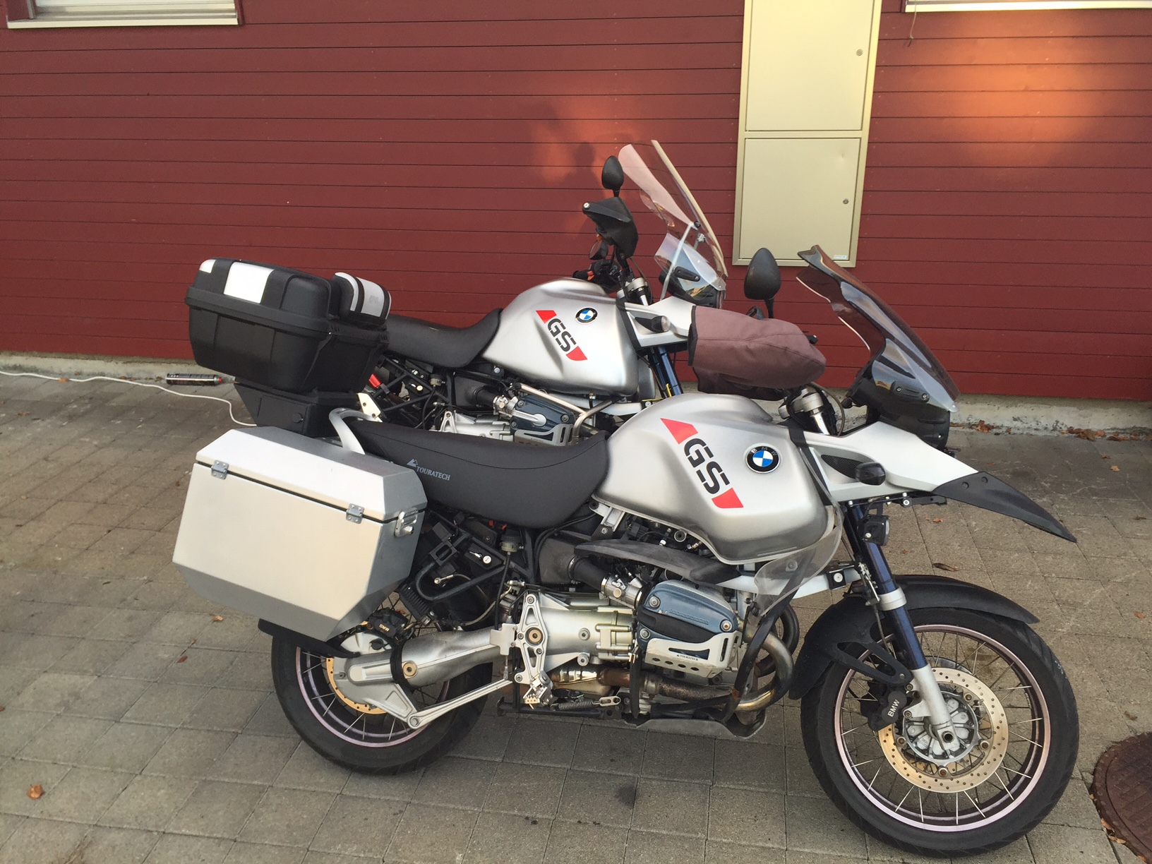

Hier meine beiden GSA. Welche hat den grossen Tank ?
Gruss, Stefan

Hi Stefan, ist doch klar, die Hintere! :p
