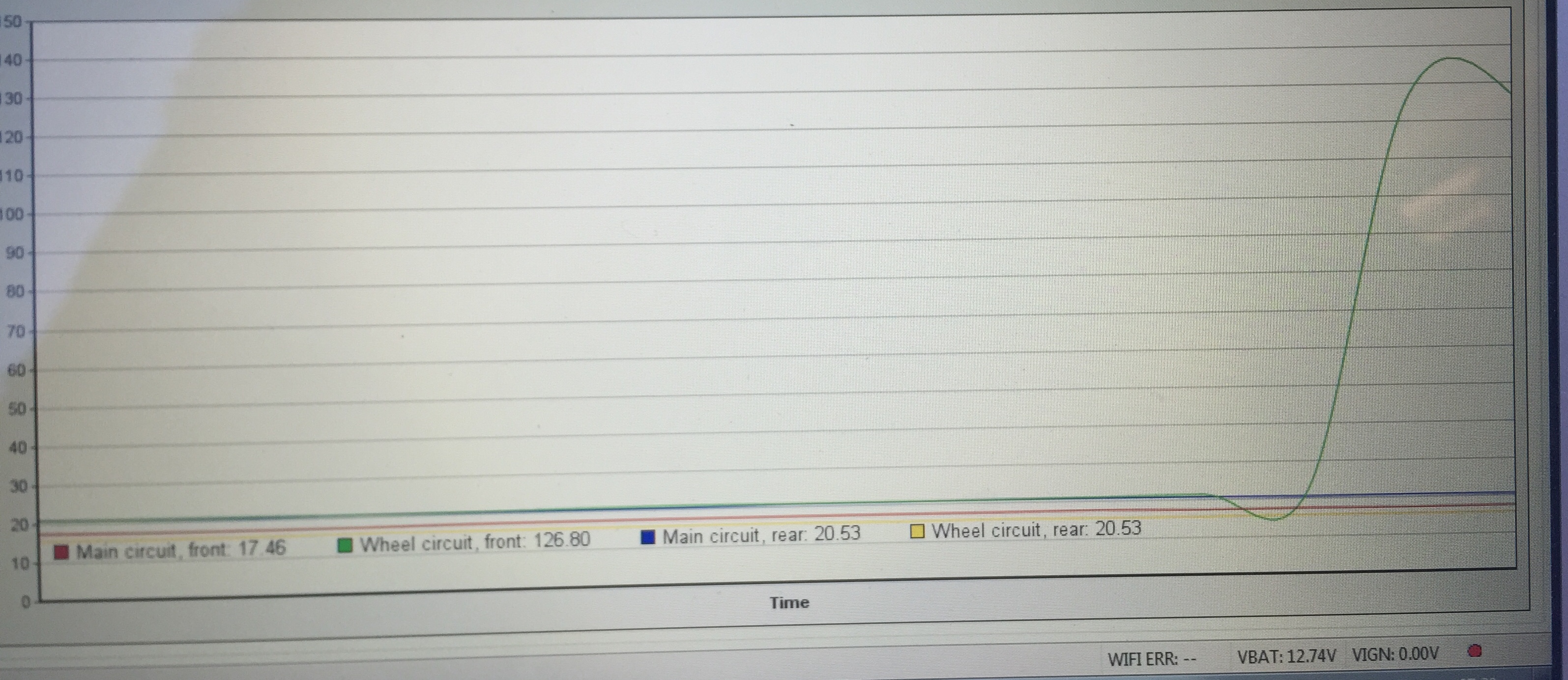

So, es gibt Neuigkeiten zum Thema. Seit heute Sonntag Morgen funktioniert der BKV wieder einwandfrei! Hatte am Morgen "wie gewohnt" mit dem GS911 die Tests gemacht um zu sehen wie sich das Problem bzw. der BKV verhält. Alle Testroutinen verliefen einwandfrei!
1. Sensorstabilitätstest (es wird eine Minute gemessen wie sich die 4 Drucksensoren verhalten, ob einer ansteigt oder absinkt)
2. Entlüftungstest vorne (Es muss für eine gewisse Zeit in einem bestimmten Druckfenster ein Mindest/ bzw. Maximaldruck aufgebaut werden können)
3. Entlüftungstest hinten (Es muss für eine gewisse Zeit in einem bestimmten Druckfenster ein Mindest/ bzw. Maximaldruck aufgebaut werden können)
4. Ausgangstest (Betätigen der Bremleuchte vom ABS Block aus)
5. Die Brems/ Rücklichtbirne habe ich auch mal temporär entfernt, worauf der ABS Block korrekt das Fehlen der Birne im Fehlerspeicher eintrug. Ich denke auch hier kann ich Entwarnung geben.
Hier noch ein Link zu den "spannenden" Videos aus den ersichtlich ist, wie die Test und deren Ergebnisse mit dem GS911 ablaufen.
(Test 1,2 und 4)

Es fragt sich nur was die Ursache gwesen sein könnte. Wir fuhren ja vor dem Ausfall 700km.
Genau vor diesen 700km habe ich alle Kreise neu befüllt und entlüftet. (die Entlüftungstests waren damals alle positiv)
Ich kann mit eigentlich nur vorstellen, dass irgendwo im BKV doch noch Luft war (ein Blässchen das an der Wand klebte wie beim Mineralwasserglas) und sich dieses vielleicht gestern während der Offroad Tour doch noch gelöst hat.
Was würdet ihr machen? Weiterfahren und sich freuen das alles wieder i.O.ist?
Ich denke wenn ich zu BMW gehen haben die keine weiteren Möglichkeiten den Gesundheitszustand vom BKV zu beurteilen.
Oder können die noch mehr auslesen als ich mit dem GS911?
Habt ihr "Ideen" was sonst noch die Ursache gewesen sein könnte?
Ich werde heute Montag morgen "natürlich" nochmals alle Tests machen (die Maschine kühlt dann schön auf 16 Grad ab) und prüfen ob immer noch alles i.O. ist.
Wenn ja, denke ich könnte das Problem tatsächlich "gelöst" sein.
Ich muss anfügen das die Maschine vorher sicher 2-3 Jahre stand, die Bremsflüssigkeit wurde vor 4 Jahren zum letzten Mal gewechselt wurde, darum könnte ich mir vorstellen das auch der jetzt doch jetzt sehr aktive Betrieb (1500km bis jetzt mit vielen ABS Regelbereich Auslösungen), Vibrationen, heiss/ kalt etc. auch gewisse Dinge (Ventile, Kolben etc.)"entkalkt" hat.
