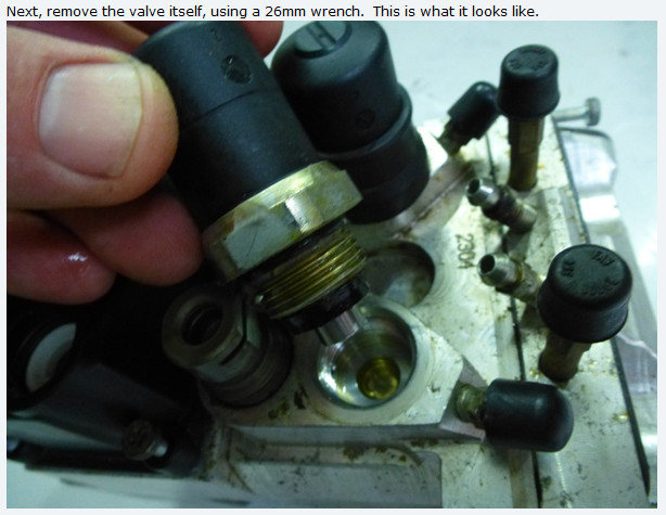

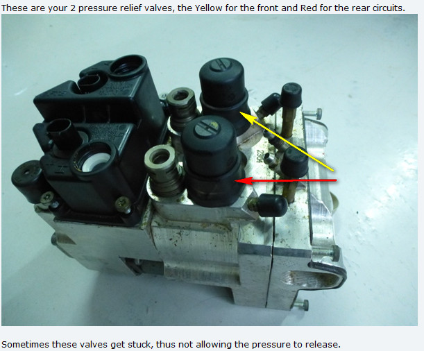

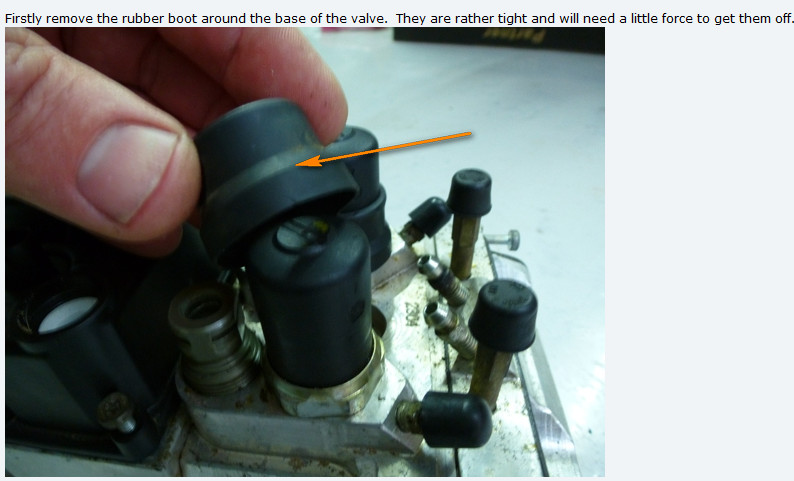

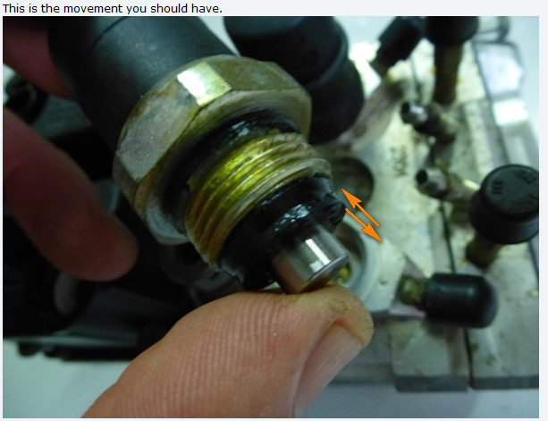

Ich vermute nun ganz schwer, dass tatsächlich entweder
a) der vordere Piezo Keramik Drucksensor defekt ist (oder Wackelkontakt hat). Nur: Wie soll er sich selber "heilen" können?
b) das vordere "Entlastungsventil" am ABS Block nicht leichtgängig ist.
Habe dazu einen sehr hilfreichen Beitrag von User "Jughead" gefunden, siehe hier:
Integral ABS - CAN (servo brakes) "Pressure in rear/front circuit too low"
Relief_valve_01.jpgRelief_valve_02.jpgRelief_valve_03.jpgRelief_valve_04.jpgRelief_valve_05.jpg
Push the plunger in a good few times to make sure it is moving smoothly. Replace it, bleed the pump (in the correct sequence) and wheel circuits and test again. You can even swap the 2 valves around to see whether the problem shifts to the front wheel.
I have had a number of problems with pressure and have been able to resolve most of them doing the above. If the problem persists and moves if you swap the valves, then the valve will need to be replaced. Unfortunately, BMW does not sell the valve loose so you will have to source those elsewhere.
Hope this helps!

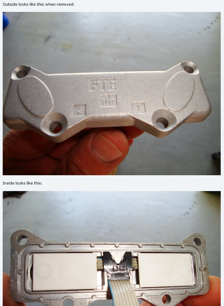

Die Fehlermeldung "17182: Zu hoher Druck im vorderen Radkreis" ist insofern unlogisch als das wenn das tatsächlich so wäre, das Rad vorne blockiert sein müsste. Ist es aber nicht. Aber wenn der Keramik Piezo Drucksensor hinüber ist kann das ja trotzdem angezeigt werden.
Das ist übrigens der Sensor. Wird ein OEM Teil für FTE sein. Im freien Handel werde ich den wohl nicht bekommen.
Habe im Ami Forum gelesen das dort ein Instandsteller (Module Master) die Dinger wechseln/ instandsetzen kann.
Wird wohl ähnlich wie RH Electronics sein.
Ich frage mal nach ob die den Sensor einzeln liefern.

Am Ende habe ich das Teil ausgebaut und zu RH Electronics geschickt. Ein paar hundert Euro ärmer habe ich das ABS Modul zurück erhalten, eingebaut und läuft seit da ohne ein Problem.
Die Reparatur von RH Electronics ist einwandfrei und war innerhalb 4 Tagen erledigt.
Ich hatte eine (knifflige) Detail Frage die mir ausführlich und persönlich am Telefon beantwortet wurde.
Ich würde es wieder bei RH machen lassen. Scheinbar sind die Sensoren die grosse Schwäche.
RH verbaut offenbar bessere, Langzeit stabilere Sensoren.
