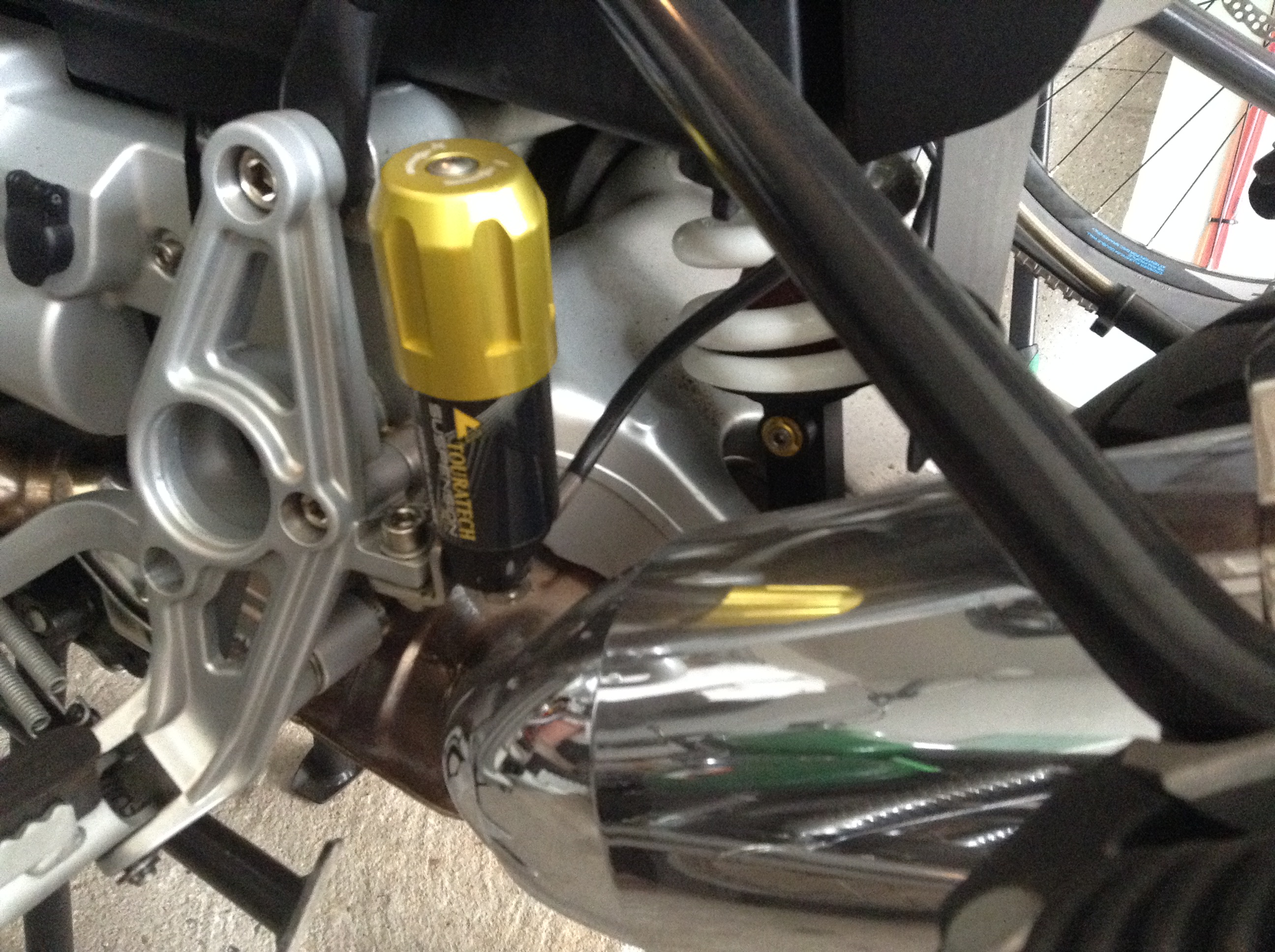

kann mir jemand ein Foto zeigen, wie der Schlauch vom Federbein zum Behälter für die Verstellung verlegt ist?
Irgendwie passt das nicht so ganz mit dem Schlauch, ein Foto wäre sehr hilfreich.
Vorab vielen Dank für eure Mühe.
Gast1869
Vielen Dank Chris,
schneller geht nicht.
Ein Frage bleibt für mich: wird der Schlauch VOR oder HINTER dem Schmutzfänger/Gummilappen geführt, und nur mit den zwei gezeigten Kabelbindern befestigt?

der schmutzlappen ist doch am sicherungskasten befestigt, richtig?
dann muss der schlauch in fahrtrichtung VOR den lappen.

@Chris
Ist das Foto von deiner eigenen Maschine?
Falls ja, fallen mir zwei Dinge auf:
Mir als Hydrauliker wäre der Schlauch der aus dem Verstellzylinder rauskommt, zu stark "geknickt" am Ausgang der Verpressung.
Die Abdeckkappen auf den Schrauben....Ohne Fett oder Wachs drunter, "züchtet" man sich damit schöne Rostnester..

ich kann jetzt nur für mich sprechen. Meine Q hat inzwischen 95 000 km auf dem Tacho und du kannst mir glauben, dass da auch Passagen dabei waren, wo die Huddel aussah wie Sau oder nach Paris Dakar. Da ich jetzt mal behaupte im allgemeinen ein recht reinlicher Mensch zu sein, der versucht alle seine Sachen, die er übrigens nicht geschenkt bekam, sondern zum Teil hart erarbeiten musste, in einem akzeptablen Zustand zu erhalten
Das Foto von mir von meiner Q zum Ausgangsthema
Grüsse
Volker
Grüsse
Volker
Genauso sehe ich das auch.
Hab meine 14 Jahre und fast 80 tkm und sieht aus wie neu.....
Aber zurück zum Thema.
Volker der Schlauch ist ab Werk so verlegt....
A bikers Work is never done.
Bikergruss
Chris
Truckie
Truckie
14.03.2014
3.101
R1150GS
Chris
hast Recht. Vielleicht sehe ich das aufgrund meiner Berufserfahrung ein wenig zu eng. An dieser Stelle ist keine Bewegung und keine großen Druckschwankungen. Ich hab den Anschluss damals beim Original Showa und auch beim Nachrüstteil, etwas verdreht. Dabei muss man aber mit Fingerspitzengefühl agieren und die Hohlschraube nur ganz wenig öffnen bei total entspannter Verstellung.....
Volker
