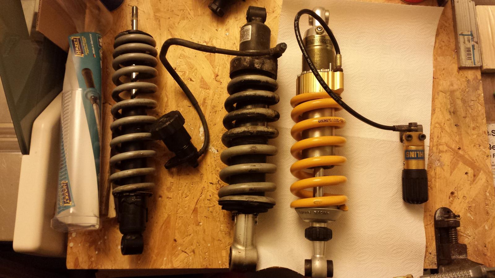

20140122_165022.jpg die oberen Bohrungen lagen gleich- beim vorderen hatte ich von der Auflage zu Mitte Bohrung gemessen
