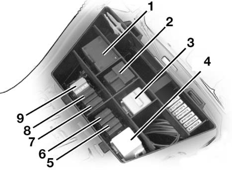

Hallo Hagen
1. Flasher unit
2. Dial needle damping
3. Coding plug Motronic
4. Starter relay
5. Load relief relay
6. Horn relay
7. Fuel pump relay
8. Motronic relay
9. ABS warning relay
Schau Dir mal Sichrung F6 genauer an. Oder Entlastungsrelais mit einem Anderen probehalber tauschen (Nr.5 mit Nr.6)
