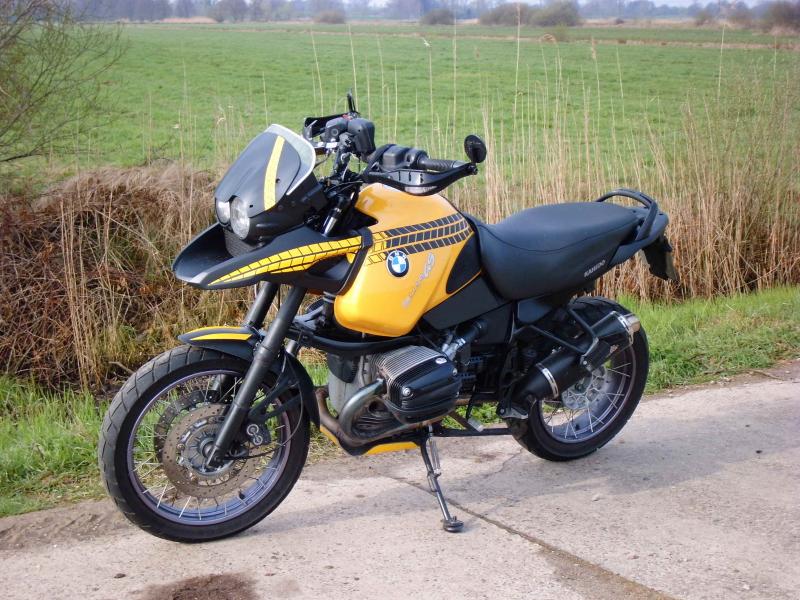

    Hallo Henning,
    Hier ein Foto wo man die Blinker vorne sehen kann:
    Das sind diese hier: HANDSCHALEN MIT BLINKER MADHEAD, UNIV., SCHWARZ - Louis - Motorrad & Freizeit
    Zu den hinteren Blinkern: Die sind so dermaßen Hell trotz nur einer LED. Ich habe mir die vorher bei Fa. Rennkuh angesehen weil ich auch vernüftig helle Blinker haben wollte. Es gibt keine Helleren, ich habe mir diverses angeschaut und angebaut und wieder abgebaut ......

    Hast Du Bilder, wie das nun von den Befestigungen gemacht wurde? Die Madhead-Teile passen ja nicht 1:1!
    PN hatte ich Dir auch geschickt!
