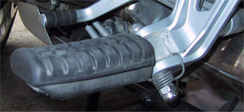

    Hallo Leute
    Mir ist heute aufgefallen, das an meiner 1100er GS andere Federn verbaut sind.
    Da hatte ich damals den ganzen Krempel bei BMW Lodomez in Köln (den gibt es leider nicht mehr) komplett für 51€ gekauft.
    Leider weiss ich nicht mehr, was das für eine Feder ist....
    Hier zwei Vergleichbilder.
