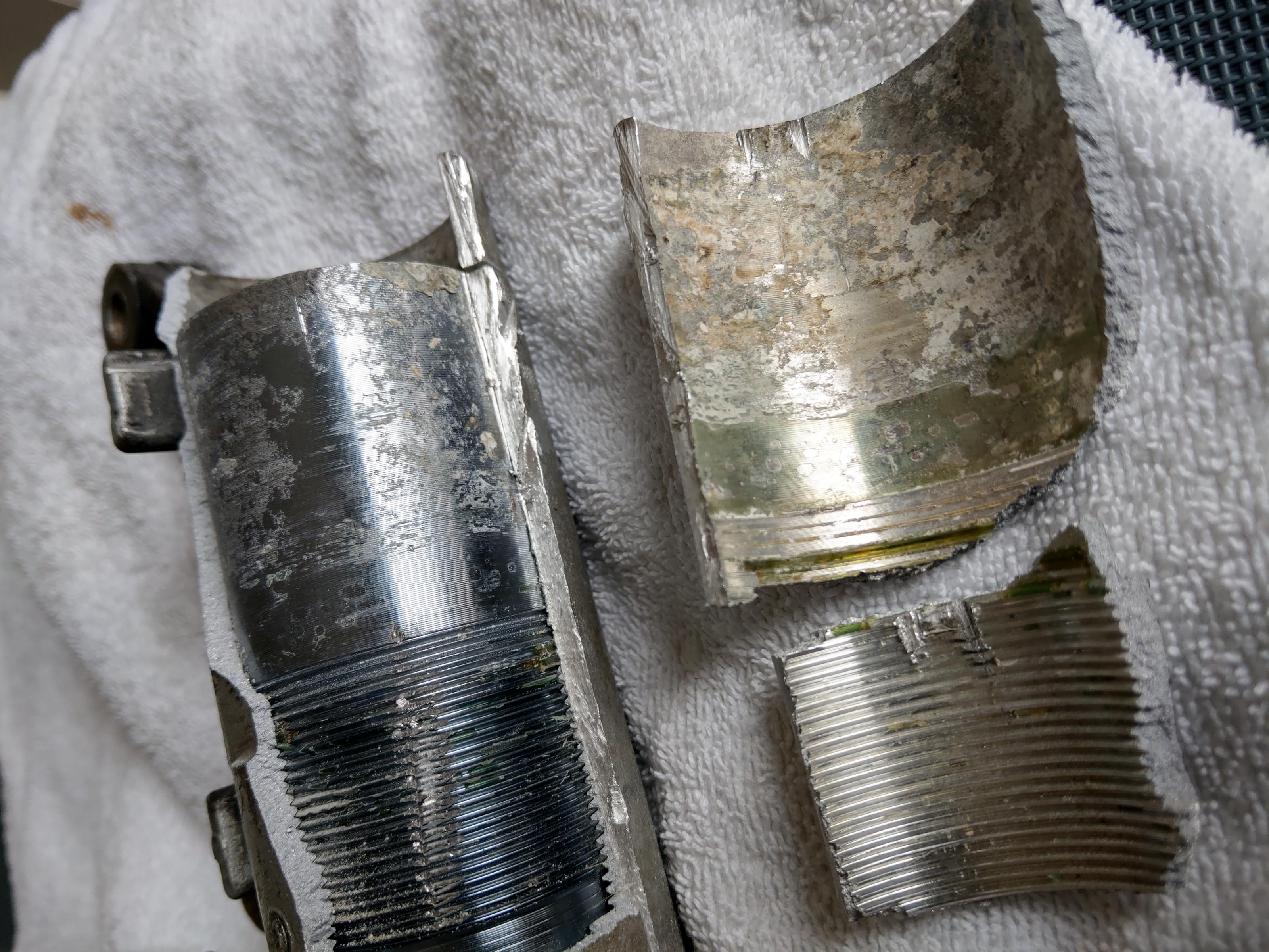

    Die Reste sind bei mir angekommen, vorbereitet und gehen diese Woche ins Labor unters Konfokal Mikroskop. Ob wir vor Ostern noch das Ergebnis haben werden wir sehen.
    Nach erster visueller Begutachtung sieht es tatsächlich nach einem Bruch durch Kerbwirkung aus. Verursacht durch Lochfraß in dem Spalt zwischen Tauchrohr Ober- und Unterteil. Das Oberteil zeigt auf der ganzen Fläche relativ starke Pittings....

    Es deutet immer mehr darauf hin, dass der Bruch durch Kerbwirkung ausgelöst wurde. Ich habe mal das ganze geöffnet (die eigentlichen Bruchstücke sind noch im Labor) und begutachtet.
    Man (BMW?) hat das Gleitrohr zwar mit hochfester Gewindesicherung eingedrehtz, hat aber versäumt, den Raum oberhalb des Gewindes zu versiegeln. Man kann gut erkennen, das ca 1 cm über dem Gewinde die Korrosion anfängt. Genau oben wo das Gleitrohr aus dem Fuß rauskommt, ist es gebrochen, weil da ganz einfach die "mechanische Abstützung" gefehlt hat und dort die Biegebelastung (gerade beim Bremsen), am größten ist...
    Man hat keine Chance an diesen Zwischenraum dranzukommen. Sollte das Gleitrohr (wie hier) am sichtbaren Teil schon deutlich angegriffen sein, wird es im Spalt auch nicht besser sein und ich würde mal vorsichtig zu einem Tausch raten.
    Bei meiner 1150 ist keine Korrosion zu sehen und ich werde den Spalt mit ganz wenig Sikaflex transparent versiegeln oder mit blauer Schraubensicherung volllaufen lassen. Mal sehen.
    Grüße Volker

    Im aktuellen Fall behaupte ich (ohne Glaskugel), dass wenn der oder die Eigentümer der GS den Dreck oder das Salz an der entsprechenden Stelle regelmäßig entfernt hätten (so wie ich und viiiiele andere GS Fahrer) und sich nicht auf dem ausgeleierten Spruch, Fahrzeug und kein Putzzeug, ausgeruht hätten, würden wir hier jetzt nicht nach der Ursache forschen.
