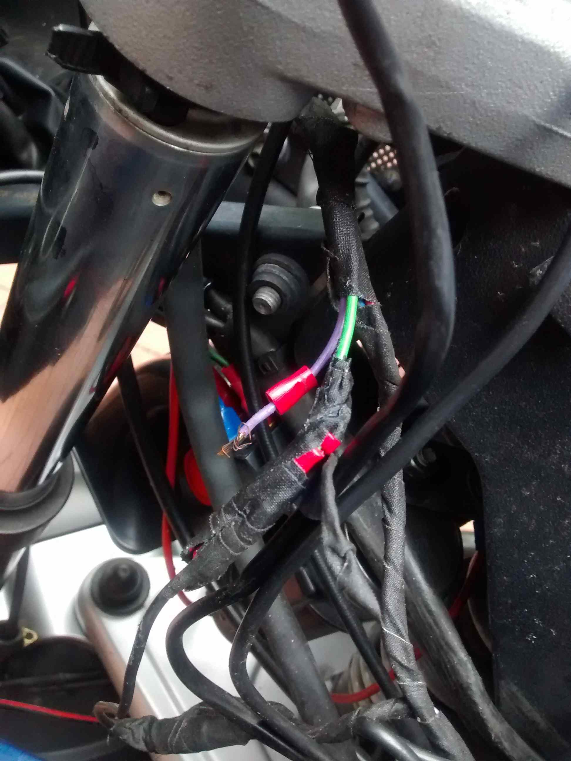

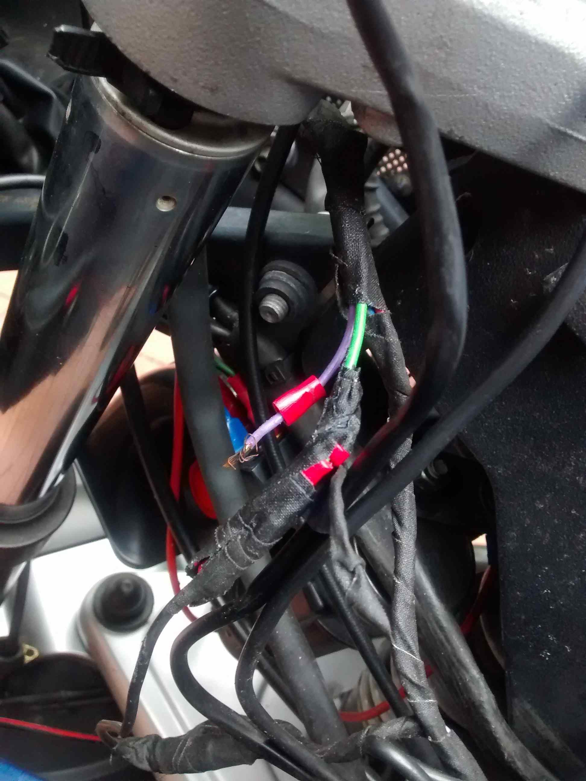

Nachdem ich mit einer feinen Zange und einem Cutter mit viel Gefummel die Ummantelung der Leitung zum Zündschloß entfernte, hatte ich mit einem Mal eine Leitung in der Hand. In den weiteren Schichten der Ummantelung kam dann das zu Tage:
Offensichtlich hatte da mal jemand die Leitung nachgesetzt und mit Billigstquetschverbindern verbunden. Ich habe das eben mit einer Lötverbindung und Schrumpfschlauch halbwegs seriös wieder hergerichtet und hoffe das der Spuk damit ein Ende hat.
Ich kann mir das nur so erklären, dass es an dieser Stelle zu einem sehr kurzzeitigen Spannungsabfall kam, dadurch die Warnlampe ausgelöst wurde und das ABS sich neu initialiserte.
Peinlich ist nur, dass ich den ganzen Bereich schon mal kontrolliert und bei laufendem Motor an allen Leistung gewackelt und gezerrt hatte. Ohne Ergebnis.
Ich werde berichten ob der Spuk nun tataächlich ein Ende hat!
Gruss
Hermann

Fein!
Dit wars, jede Wette!
Jupp, da war schon mal einer dran. Sieht man schon an dem komischen Gewebeisolierband...und natürlich den Klemmen.
Dann freue ich mich für Dich, dass wohl Ruhe im Karton ist und das wir Dir helfen konnten!
