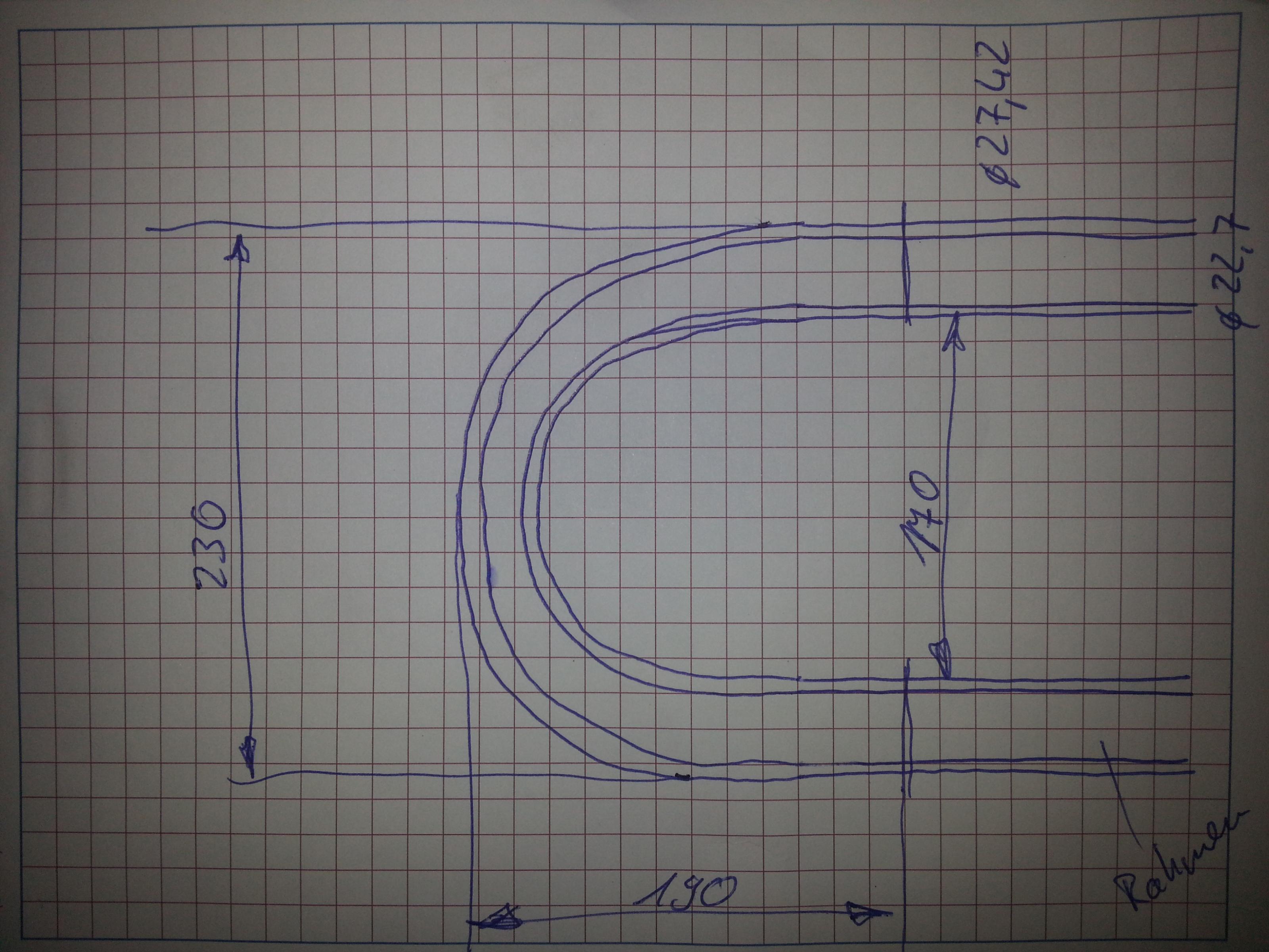

    Brauche für meinen Umbau ein Heckteil...weiß jemand wer so etwas biegen kann oder wo ich sowas bestellen kann? Der Innendurchmesser ist eher uninteressant, sieht man ja danach nicht mehr...der Außendurchmesser sollte einigermaßen stimmen. Ist zwar keine BMW aber ich denke wenn jemand weiß woher man sowas bekommt dann doch hier...
    Wäre über Tips sehr dankbar

    Also wenn Du, wie auf dem Bild zu sehen, ein gebogenes Rohr brauchst, dann würde ich zum nächsten Flaschner / Installateur gehen und ihn fragen, ob er Dir Dein Rohr biegt. (Vielleicht findest Du eine weniger verfängliche Ausdrucksweise. Nicht dass er Dir eine reinhaut!)

    Zitat Zitat von Muhmogelle Beitrag anzeigen
    Hallo zusammen
    Gruß MarcoKlicke auf die Grafik für eine größere Ansicht
Hits:	193
Größe:	621,5 KB
    wenn ich mir das Innenmaß und das Aussenmaß anschaue kommt ein Rohdurchmesser von 30mm raus
    bei defniertem Rohrdurchmesser geht entweder nur das Innenmaß und das Aussenmaß ist dem Rohdurchmesser kleiner oder umgekehrt...
    wie gut das wir keine Neutrale Faser berechnen müssen ..... grins

    wenn du nen Schweißbrenner hast kannst das allein machen ....
    das Rohr auffüllen mit Vogelsand
    Vogelsand komprimieren
    Rohrenden platt machen oder zuschweißen .... ein kleines Luftloch lassen damit der Wasserdampf noch raus kann
    dann eine Ronde bauen die dem Innenmaß der Biegung entspricht
    Rohr im Biegebereich glühend machen und um Ronde biegen
    fertig

    dann hätste dir auch die Zeichnung mit den komischen Maßen sparen können ...
