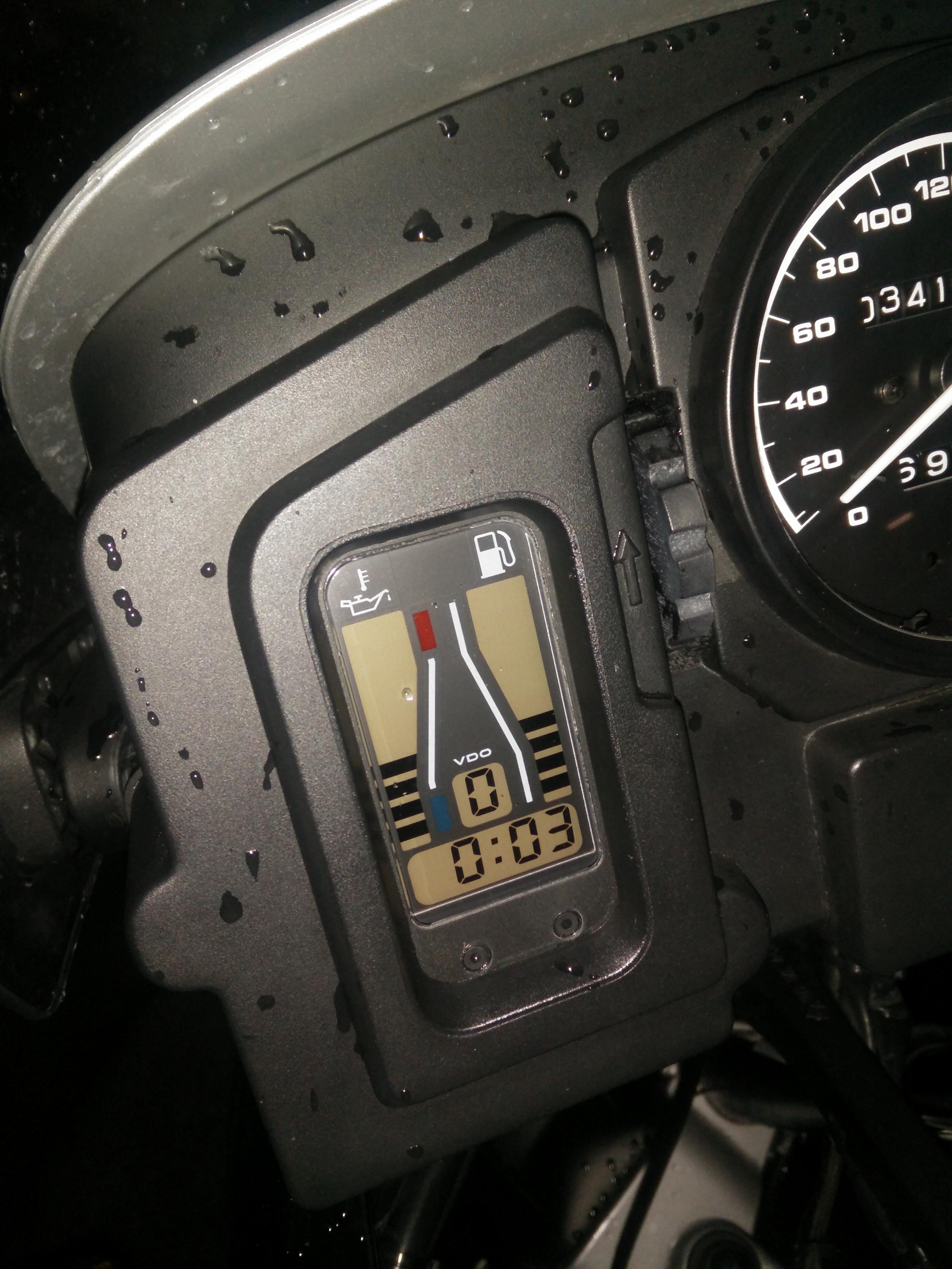

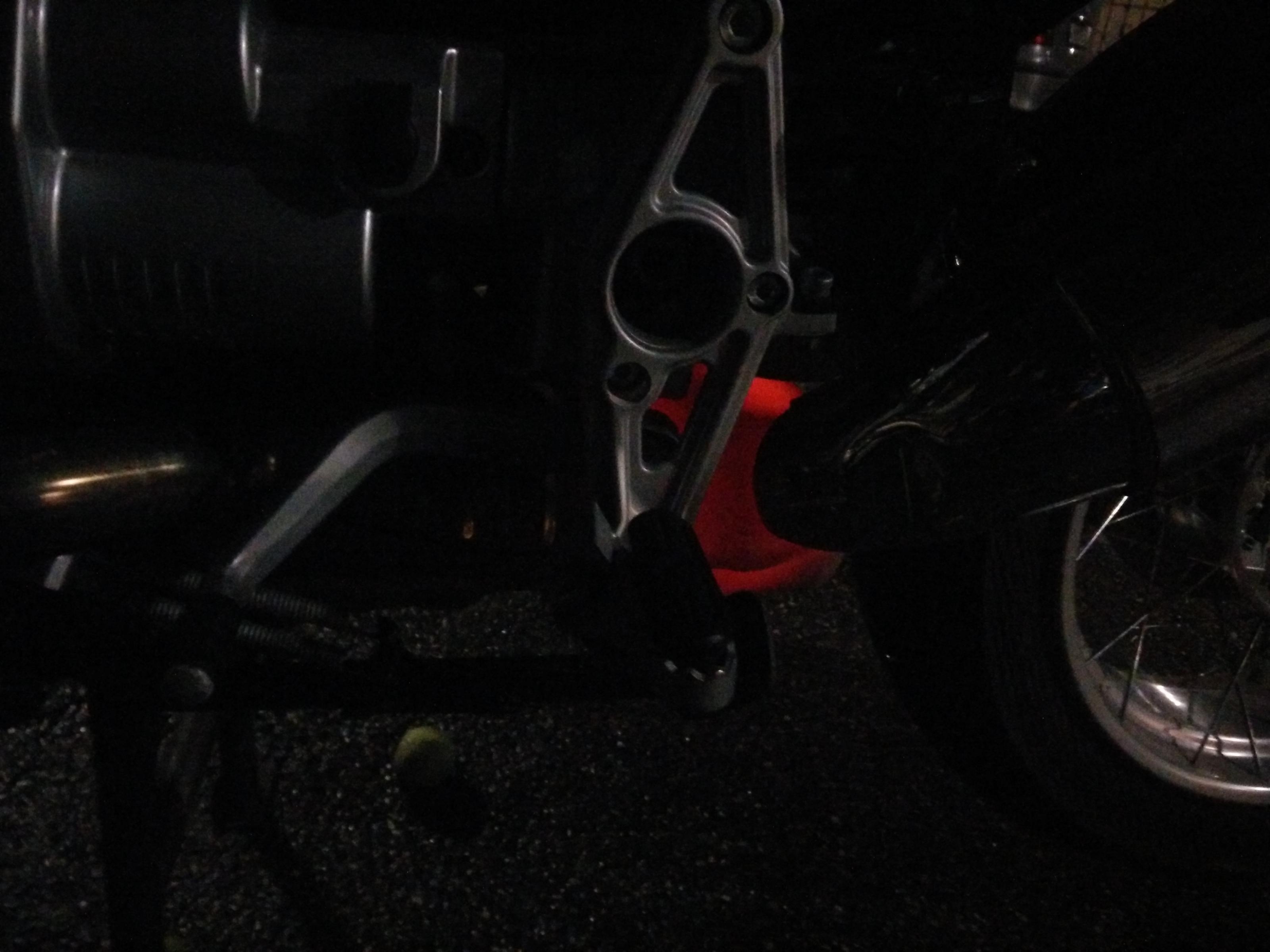

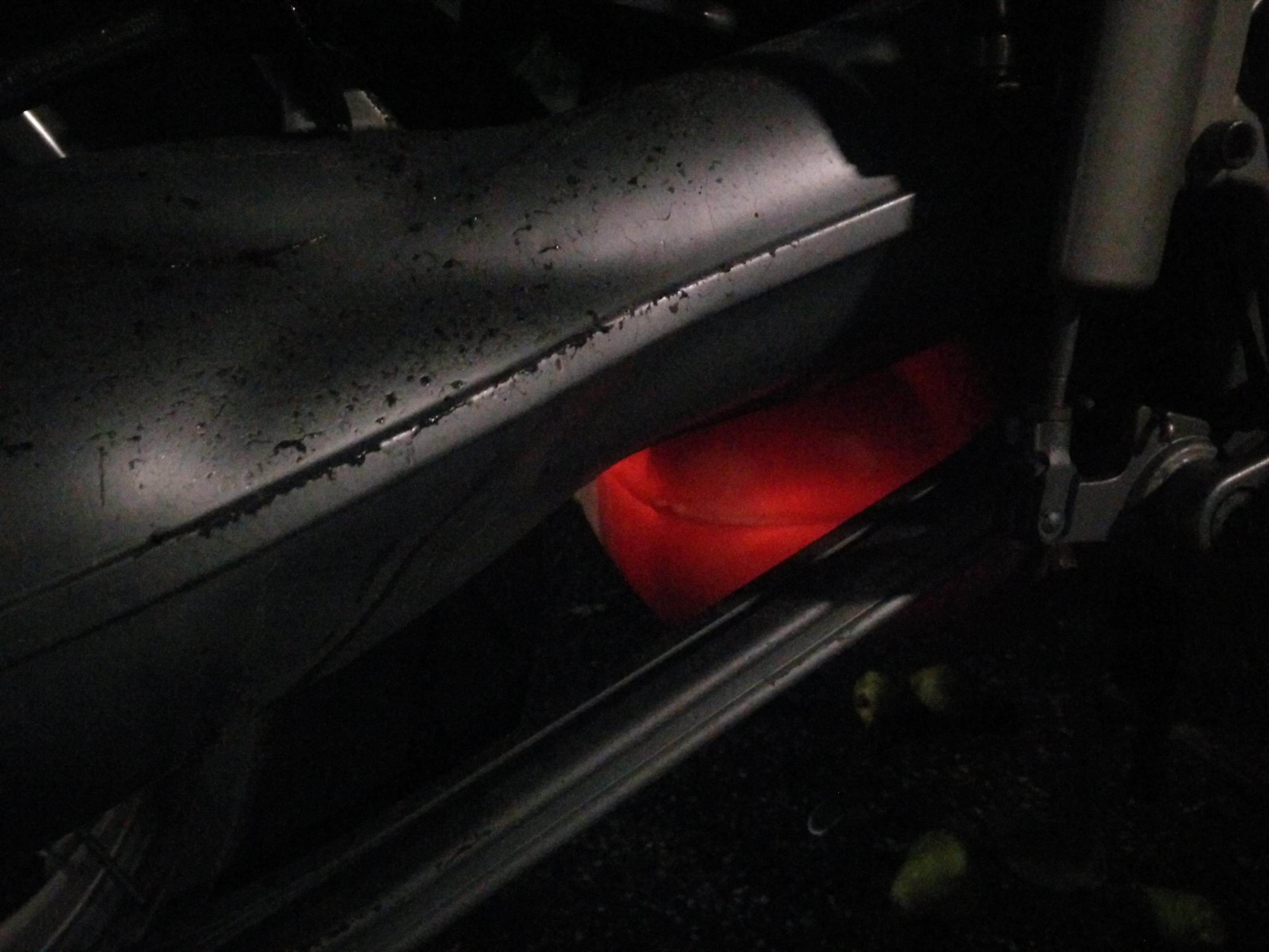

Wie man hier sehen kann:
Uhr auf 0 und Auspufftopf am extrem stinken und glühen...

Rechts am Tank unten ist der Gaszug aus der Führung gerutscht.
Wieder einführen und fertig.
Die Uhr hat zwei mal Spannung, einmal Dauer, einmal geschaltet.
Kontrolliere Sicherung 3. Die ist vermutlich defekt.
10km mit der bockenden Q sind für Kat und Lambdasonde hoffentlich nicht der Tod gewesen ...

Gaszug klingt sehr plausibel. Die Uhr setzt sich beim Starten gerne auf 0:00 zurück wenn die Batterie schon etwas schwächlich ist. Dann funktioniert oft auch der ABS-Selbsttest nicht.

So also fast schon peinlich das zu zugeben. Zig Male hab ich den Tipp mit dem Gaszug auf Gerds Seite und hier im Forum gelesen aber nie ein Bild davon gesehen. Deswegen gestern auch nicht entdeckt im dunklen am Heimweg. Heute gleich geschaut. Na klar habt Ihr recht und alles läuft wieder wie am Schnürchen. . .
Um was ich mir jetzt aber sorgen mache, sind Lambdasonde und Kat. Merkt man ohne Abgaswertmessung an irgendetwas ob der Kat zerlegt wurde durch die Hitze? Bzw. ob die Lambdasonde kaputt ging?
