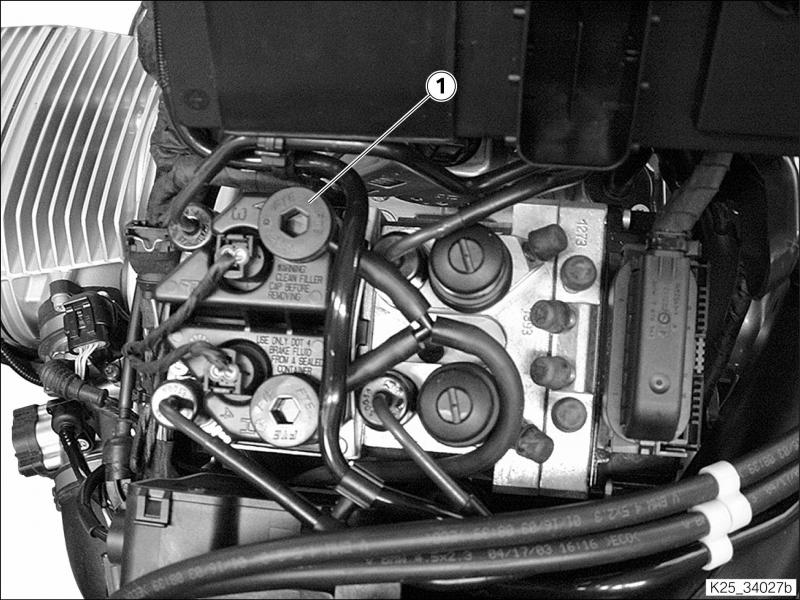

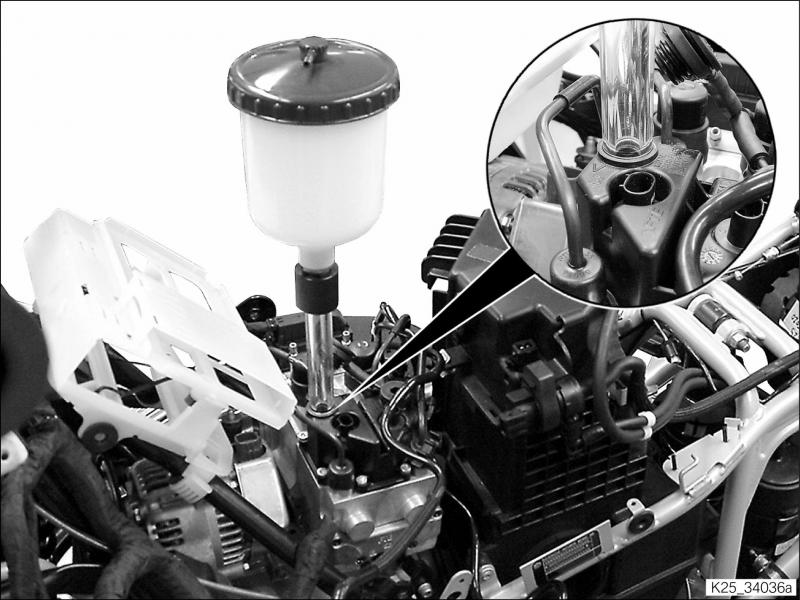

    Zitat Zitat von ElchQ Beitrag anzeigen
    ... Ich wuerde der Werkstatt empfehlen, die Steckverbindung am ABS Hydroagregat zu ueberprüfen.
    Wenn der Monteur bei BMW nach der geltenden Rep.-anleitung arbeitet, löst er auch die beiden Steckverbindungen am Hydroaggregat. Der große Stecker im zweiten Bild ganz rechts, muss "normalerweise" für den Wechsel der BF nicht gelöst werden.
    (Quelle: BMW Rep.-CD)
