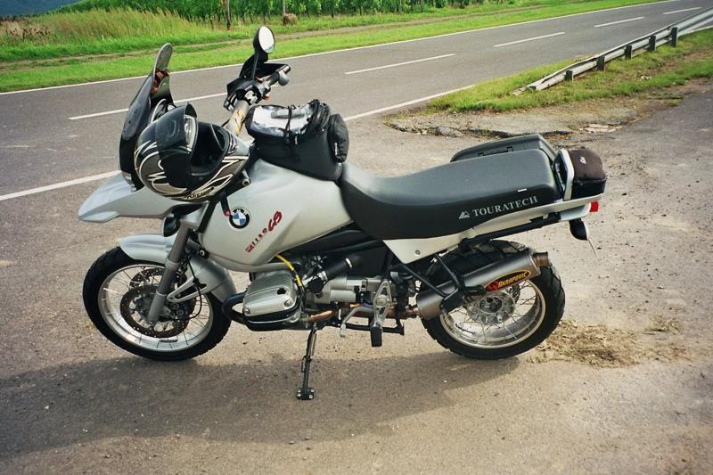

Habe heute meinen neuen Zach und ein Y-Rohr plus DB Killer eingebaut. Abgesehen davon ,dass das Moped jetzt bestimmt 5 kg leichter ist, hört sich das auch geil an.
Y-Rohr mit Hauptständeranschlag,DB-Killer neu und Verschraubung für Lambda 150 Euro.
Zach mit Papiere für 311 Euro
461 Tacken ein super Preis würde ich sagen. Für das Geld bekommt man vielleicht gerade mal nen Zach ........

hi, hatte genau das gleiche Problem, hab den Kat raus geschmissen und Y-Stück verbaut der Klang ist finde ich genau richtig, schön
dumpf aber nicht zu laut.
Dem TÜV-Mann hat es nicht interessiert !
