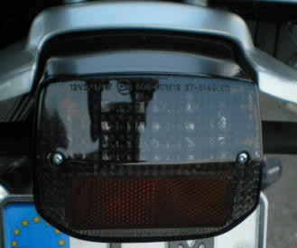

arwis65
Ein Bild vom Rücklicht wäre nicht schlecht!
Meins sieht so aus:
Passt plug &. play. Einfach das originale Rücklicht raus und das neue Rücklicht rein. Widerstand lag mit dabei, wurde aber nicht benötigt, da ich kein ABS habe - Gott sein Dank!
