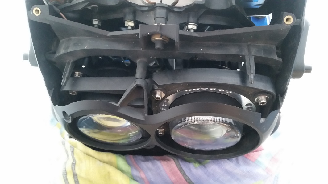

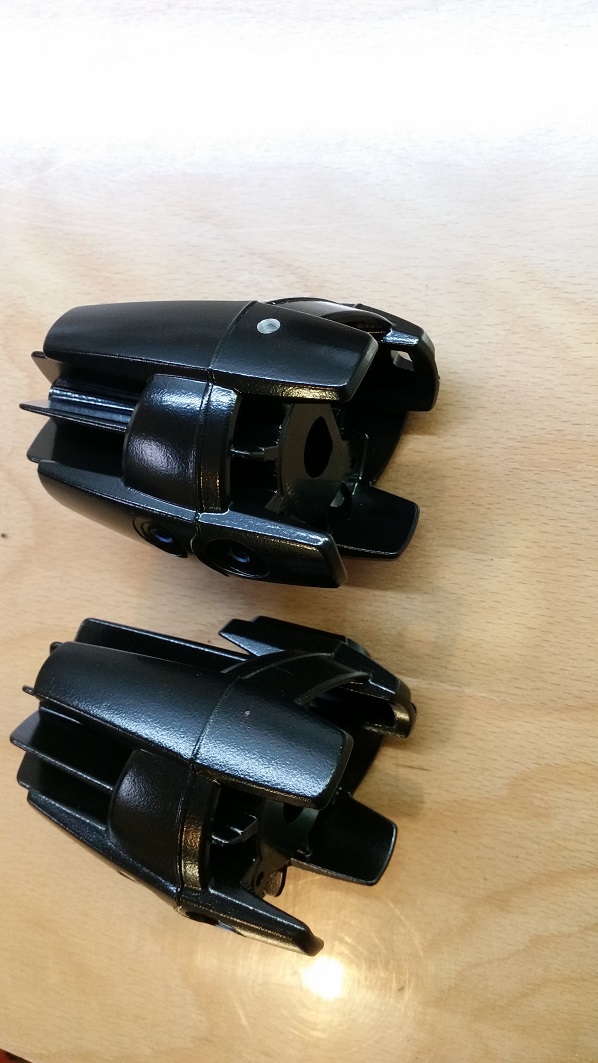

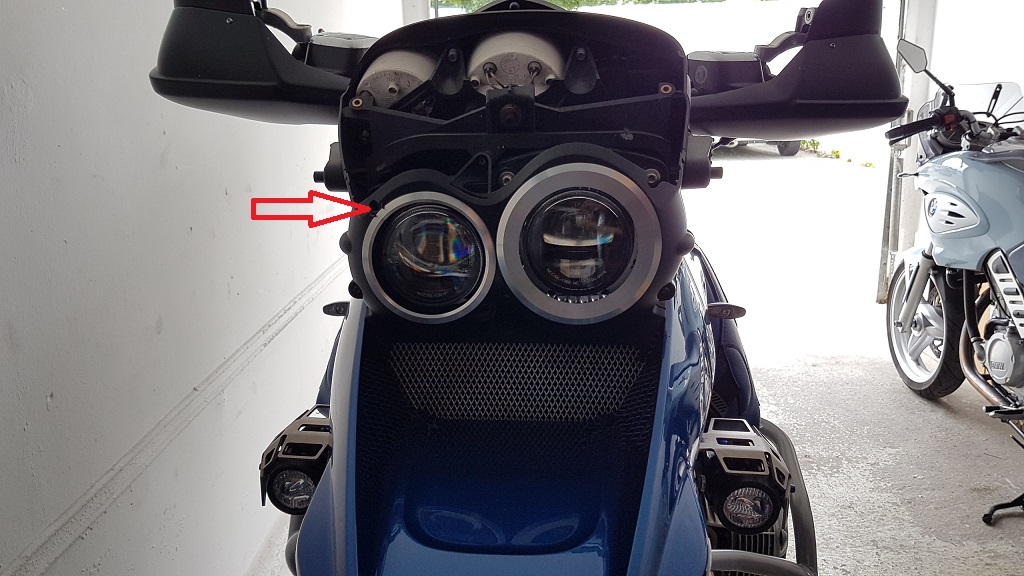

die halterungen habe ich damals selber gebaut, wie ich mich erinnern kann war das so, eine 25x1,5 mm v2a Leitungsrohr sauber abgetrent/abgedreht, kunstoff Stopfen, jeweils 2 lang löcher gefräst und am Schnabel unten mit hilfe von Ausgleichsbuchsen so befestigt das alles waagerecht ist, habe dem Typ vor paar wochen gesehen und der ist immernoch zufrieden damit.

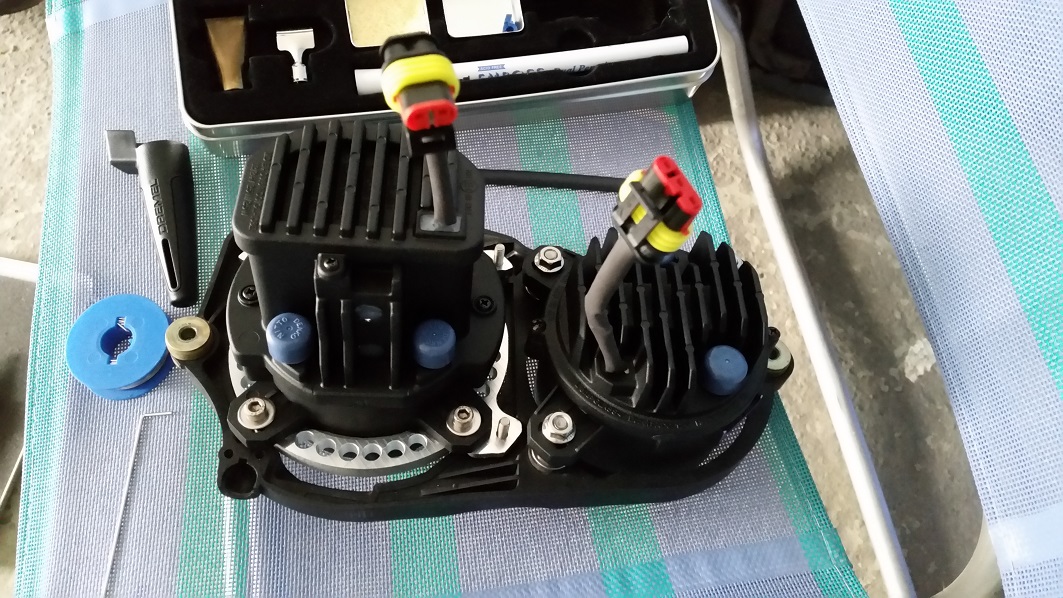

martin bevor du zusatz lampen kaufst und alles umbauen tust, überleg ob nicht besser ist das ganze auf Led Hauptscheinwerfer umzubauen, wenn du mit einem gebrauchtem zu recht fürs etwa gleiche geld wie zusatzlampen kommst dann sag mir bitte bescheid, ich habe immerwieder von meinem kunden rückläufer, d.h wenn die 1150 verkaufen wollen dann bauen die zurück auf original.

Als ich mich früher mit dem Xenon Umbau aus Autos beschäftigt habe, kam eigentlich immer raus, dass diese Xenon Projektor- oder Reflektoautolampen viel zu lang gebaut haben. Trotz RT/LT Verkleidung an der BMW passte da nix. Ein moderner LED passt da deutlich besser.
