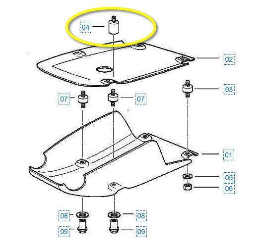

Also ich sag mal so,- ein Motorschutz, der an die 1150 GS passt, der sollte auch an die 1150 Adv passen.
Ich selbst habe einen Zubehör-Motorschutz von der 1100 GS an meiner 1150 Adv.
Das einzige was ich mir besorgen musste, war so etwas von dem 1150er Schrauben-Anbau-Zubehör.
Tox
Tox
29.04.2012
117
Balingen
1150 GSA, R80 & Vmax
Hier, das Distanzstück (gelb) und die Gummilager.
Dann müsste der von der 1150er auch an die Adv passen.
Ich sollte noch einen Motorschutz für die 1150 GS und einen für die Adv liegen haben.
Den Adv würde ich aber nur ungern hergeben, weil da noch die Adv Sturzbügel dabei sind.

hi peter,
falls euer deal nix wird:
an alle 11,5er gse, also auch an die adv, passt der schutz der normalen gs.
man brauch hierfür aber auch die 4 gummi-metall-verbinder der gs.
der schutz der adv wiederum passt nicht an die gs.
der unterschied liegt an der aufnahme des hauptständers.
und der adv-schutzbügel paßt auch an den gs-schutz, wenn man dort 4 6er-löcher passend bohrt.
