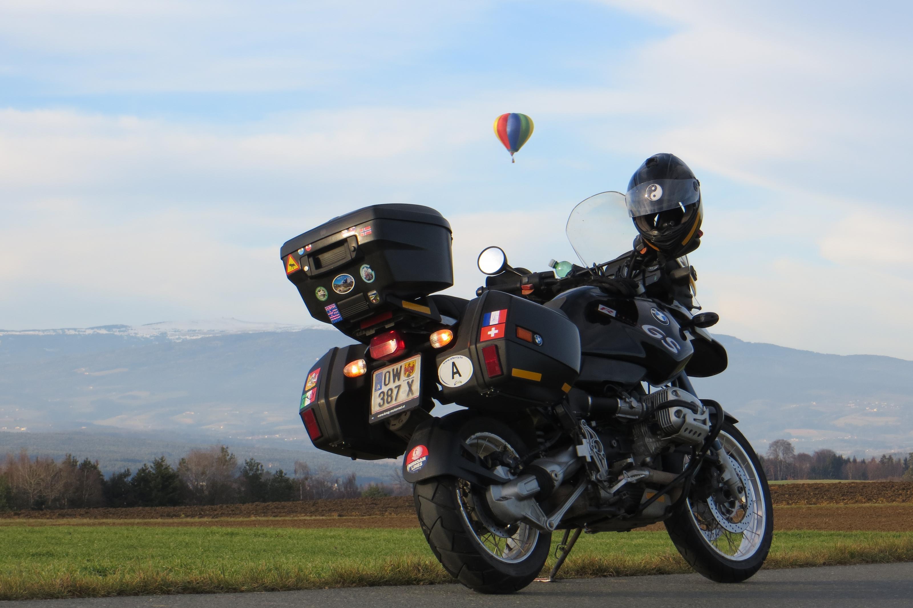

    Ich hab auf meiner 2003er 1150 GS ( 120.000 km ) die Touratech Bügel und den Zylinderschutz von TT drauf, funktionieren prima auch in der Praxis....
    Es ist eher eine Geschmacksfrage, ob Du die Zylinderschutzbügel draufgibst, denn der TT Motorschutzbügel schützt die Zylinder ohnehin, zumindest bei Umfallern und Rutschern.
    Und mit den Motorschutzbügeln fällt die 1150er auch nicht mehr auf die Blinker, die sonst jedesmal im Eimer sind.Klicke auf die Grafik für eine größere Ansicht
    Für Servicearbeiten lassen sie sich durch das Lösen weniger Schrauben einfach wegklappen, = Service- Arbeitszeitersparnis.
    Ich wünsch Dir, daß Du sie nie brauchen wirst, aber wenn, dann halten sie Einiges aus.
    LG Günther
