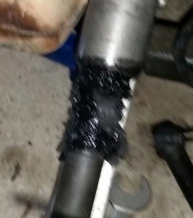

    So, da haben wir das heute mal ausgebaut. Da haben wir ordentlich Lakritz gefunden.
    Hat jemand eine Idee, wo es eine neue Welle für faires Geld gibt?

    ich würde Dir zu einer neuen raten, kostet irgendwas zwischen 500 und 600€. Ganz genau weiß ich das gerade nicht.
    Habe mal eine für 10€ bei ebay erstanden, die aber jetzt gerade im Rahmen einer Totalveränderung prophylaktisch einer neuen weichen musste. Hatte ich knapp 100.000 drin und sie hat bis zum Schluss funktioniert, war dann aber doch müde.

    ich würde eine Gebrauchte einbauen, die sollte für 150 zu bekommen sein..

    Ich hatte schon befürchtet dass Du das Gespann beim KD hattest und anschliessend nichts mehr ging.
    Doch so: "Empfehlenswerte" Werkstatt :-(
    Zu zweit: Einer startet das Fahrzeug und versucht anzufahren (hält es aber fest), der zweite hält einen Schraubendreher gegen die hintere Schwinge und lauscht ob sich in ihr etwas "tut". Wer einen Arzt in der Verwandschaft hat verfügt vielleicht über ein (altes) Stethoskop.

    Die zur Zeit günstigste Welle mit angegebenen 40000 km seht bei eBay mit Startgebot von 50€.

    Ich nehme an man hört dann ein „rutschendes" Geräusch, bei einem defekten Ruckdämpfer?
    Stethoskop ist beim Gespann besser. Man kommt da mit 'nem Schraubenzieher samt eigenem Kopf schwer hin. Man kann aber auch eine längere Eisenstange, M12 Gewinde oder so, nehmen. Wichtig ist halt guter Kontakt zwischen abzuhöhrendem Bauteil und zwischen Stangerl und Ohr. . .
