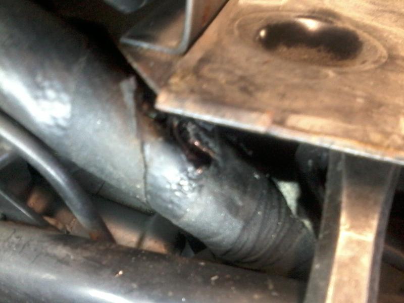

Sooooooooooooooooooooooooooooooooo
das suchen hat ein Ende.
Fehler gefunden :IMG-20131114-WA0002[1].jpg
Schön versteckt unter dem Batteriekasten entstand ein Kabelbrand.
Vermutlich hat sich an der scharfen Kante des Batteriehalters die Isolierung verabschiedet und durch den Wassereinfluß gabs dann einen Kabelbrand.
Früher oder später hätte sich auch ohne den Wassereinfluß ein Kurzschluß entwickelt.
Da der Kabelbaum im allgemeinen im schlechten Zustand ist , wird von einer Flickerei abgesehen und der Kabelbaum ersetzt.
Vielen Dank an die Forumsmitglieder die mich mit Rat und Tat unterstützt haben.
Nach der Auswechselung des Kabelbaums gibts noch eine Abschlußinfo ob das Kapitel damit geschlossen werden kann.

was für eine doofe Stelle! Gut, dass nicht mehr passiert ist!
