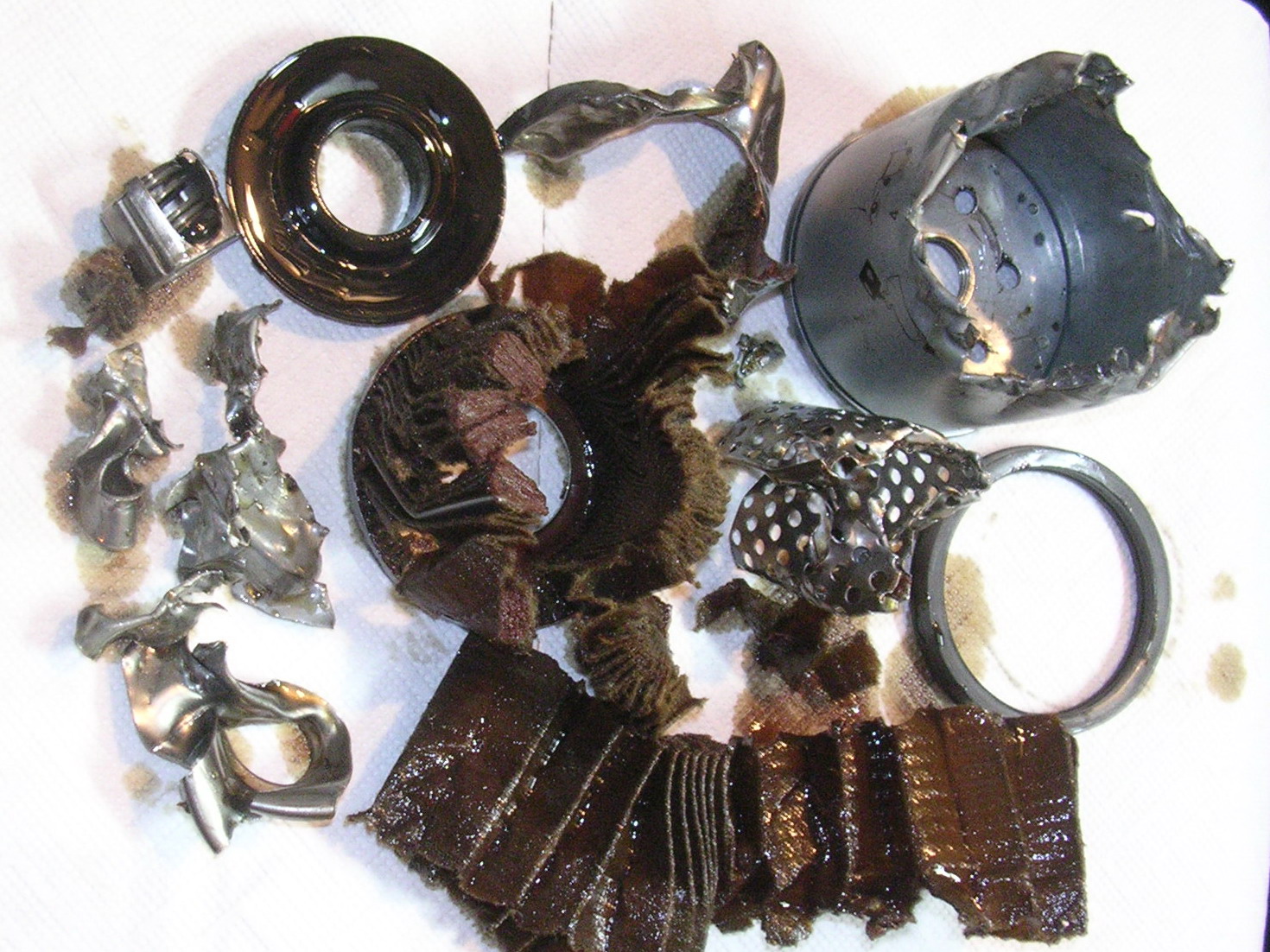

    So sah das aus als ich den Filter bei meiner GS 1150 ohne Schlüssel entfernt hatte.
    Ich habe ein Filterschlüssel, konnte diesen aber nicht verwenden da ich das Filter zu fest angezogen hatte.
    Schlüssel drehte durch.
    Nach dieser Erfahrung nur noch Anzug des Filter mit einem Drehmomentschlüssel.
  9. Registriert seit

    Zitat Zitat von bmwr1150gsler Beitrag anzeigen
    Hallo Michl-GS,
    Klicke auf die Grafik für eine größere Ansicht
Hits:	169
Größe:	467,1 KB
    Oh, da musste ordentlich zerspant werden. Wie hast den den rausbekommen? War sicherlich ein ziemliches Gemurkse, lass mal hören.

    Hi
    Man schreddert zuerst das Gehäuse ab, zerrt das Papierzeug raus und kann dann die stabile Anschlussplatte greifen.
    Es gibt aber Varianten:
    1 Man tunkt den Schlüssel in Öl, dann in feinen Vogelsand und steckt ihn dann auf. Meist "passt" er durch dies Massnahme.
    2 Hat man nicht die billige Blechausführung des Schlüssels sondern die aus Al-Guss, bohrt man ein paar Löcher in dessen Boden, schneidet Gewinde und dreht spitze Stiftschrauben ein (M2,5...M3). Dann steckt man den Schlüssel mit etwas "Schwung" auf. Das Ganze verbindet sich formschlüssig mit dem Ölfilter ....
    gerd
