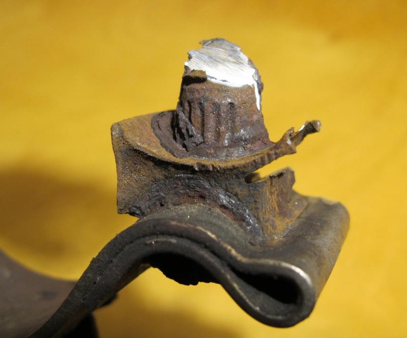

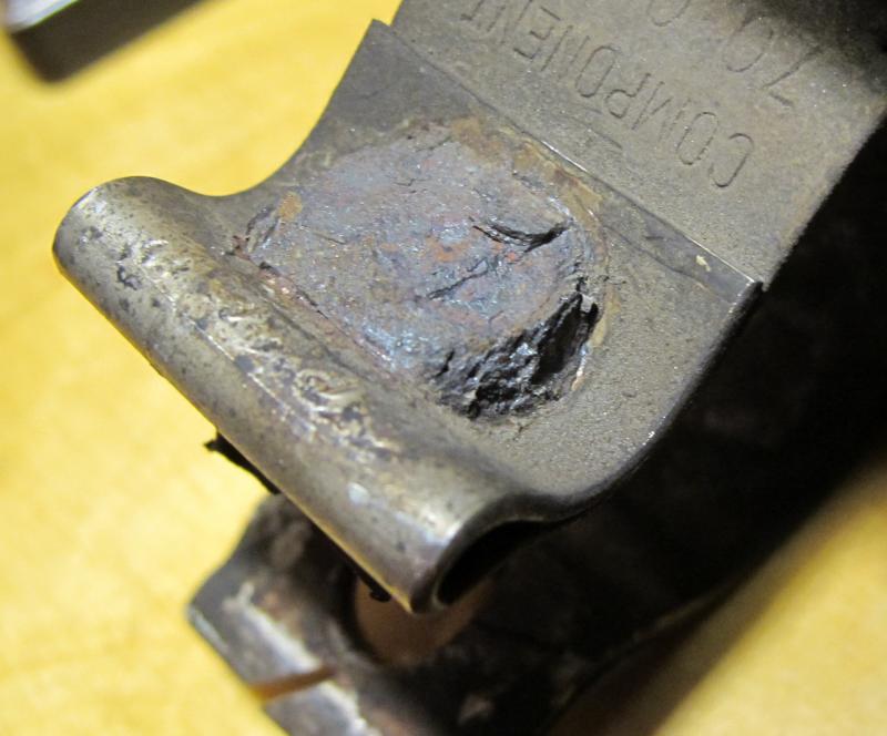

Ich habe eine schon fast peinliche Frage, komme aber wirklich nicht weiter, obwohl ich schon viel anspruchsvollere Arbeiten an meiner GS gemacht habe. Im Zuge der Vorbereitung für den Einbau des neuen EDS II Federbeins wollte ich heute den Endschalldämpfer ausbauen. Ich ging von einer kurzen Sache aus.... Naja die rostigen Schrauben machen mir wieder einmal einen Strich durch die Rechnung.
Die Auspuffschelle ist doch eigentlich simpel aufgebaut, trotzdem blicke ich nicht durch, wie ich dieses Ding weg bekomme.
Hier mal zwei Bilder vom Objekt:
Die Mutter (unten) die auf dem Gewinde war, konnte ich entfernen. Wie gehts nun weiter? Habe mit dem Nylonhammer gegen das Gewinde geschlagen, aber das hat keinen Wank gemacht. Auch an der "oberen" Seite der Schelle werde ich nicht schlau. War das mal eine aussen 6-Kant Schraube?

Oberhalb der entfernten Mutter sitzt ein völlig verrostetes halbmondförmiges Druckstück auf der Schraube. Das muss jetzt runter. Danach sollte die Schelle zu lösen sein.
Das Ding wirst du vermutlich aber nicht herunter bekommen. Falls ich damit recht habe: Winkelschleifer und durchschneiden.
Allerdings ist die Schelle nicht billig.

erstmal ausgiebig in Rostlöser baden, vielleicht einen Stofffetzen drumwickeln und über Nacht einweichen lassen. Dann mal zwischen die beiden Laschen mit einem Meissel und vorsichtigen Hammerschlägen etwas Druck ausüben. Ansonsten wie Larsi schon schrieb, Flex.
Die Schellen gibts aber auch laufend in der Bucht.

DIe Schelle entsorgen. Die ist schon sowas von vergammelt! Die Schraube durchflexen / saegen und dann das ding mit nem Hammer
vorsichtig runter klopfen, und anschliessend ne Edelstahlschelle :)

Hallo hatte das selbe Problem.
1. WD 40 - Rostlöser
2. einen Imbusschlüssel zwischen den beiden "Flanken" schieben und dann diesen "hochkanten" - somit spreitzt du die Schelle auseinander
- Auspuff etwas "drehen" und abziehen.
fertig

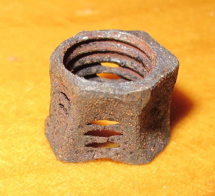

So, das Ding ist ab, war aber ein verdammter "Chrampf" wie wir Schweizer so zu pflegen sagen. Habe die Schelle zwar 5 Tage in Rostlöser gebadet, hat aber nichts gebracht. Alle mechanischen Eingriffe blieben erfolglos. Am Schluss griff ich zur Flex.
Wenn ich mir die Schelle bzw. Schraube so ansehe, dann war alles andere chancenlos.
Das Zeugs ist richtig gehend ineinander "verschweisst" und macht auch jetzt keinerlei Anstalten, sich von einander zu trennen (ist ja schon fast romantisch)
