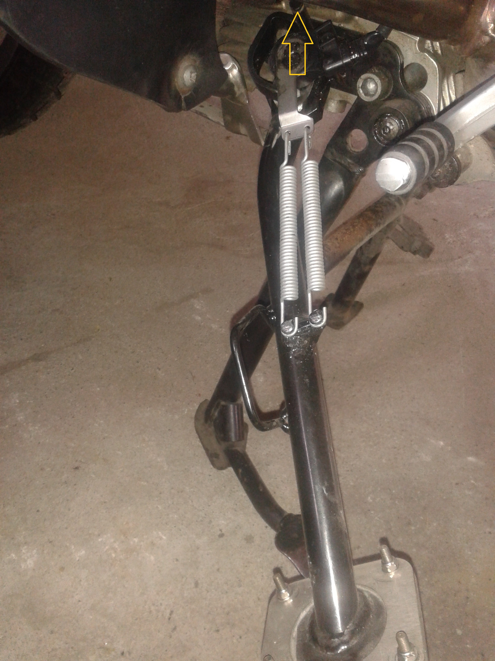

die Metalllasche ist falsch eingehangen. Sie muss an dem Stift oberhalb eingehangen werden.(gelber Pfeil)

Super vielen Dank! Ich bin so blöd das hätte ich selbst sehen müssen.

Die Platte hatte ich Anfangs auch unter dem Ständer. Irgendwann fingen die an zu Klappern. Ständer demontiert, Platte weggeworfen, passendes Blech unter den Ständer geschweisst. Fertig. Und nein, das Blech ist höchstens 2mm dick...

was ich komisch finde, ist dass das Moped auf dem Hauptständer steht und der Seitenständer ausgeklapplt den Boden berührt!
Ist das bei der Adventure anders? Ich habe eine normale, da hängt der Seitenständer ausgeklappt ca. 20cm in der Luft, wenn sie auf dem Hauptständer steht!
Gruss, Rainer
Moin, moin,
meinst Du das auf dem Foto von Winterfahrer?
Das liegt an der Fotoperspektive und täuscht.
Gruss, Rainer :rolleyes:

Moin Rainer,
bist Du sicher? Für mich sieht es so aus, als wenn der Seitenständer gar nicht ausgeklappt werden kann und nun schon den Boden berührt!
Vielleicht hast Du aber auch Recht. Wann kann man endlich 3D Bilder einstellen?:D
Gruss ausm Norden, Rainer

Moin Rainer,
Kann man sich je sicher sein? Das ganze Leben ist doch nur eine Illusion und wir leben in der Matrix! :klugscheisser:

Optische Täuschung, bis zum Boden ist noch massig Platz und der Seitenständer kann noch ganz ausgeklappt werden.
Aber ein Seitenständer, der den Boden berührt während die Maschine aufgebockt ist, wäre ja ein Mordsding!!! - und überflüssig :-)

Ok, ich gebs zu, Ihr habt Recht, sonst wäre er ja auch mehr eine Umfallhilfe!
