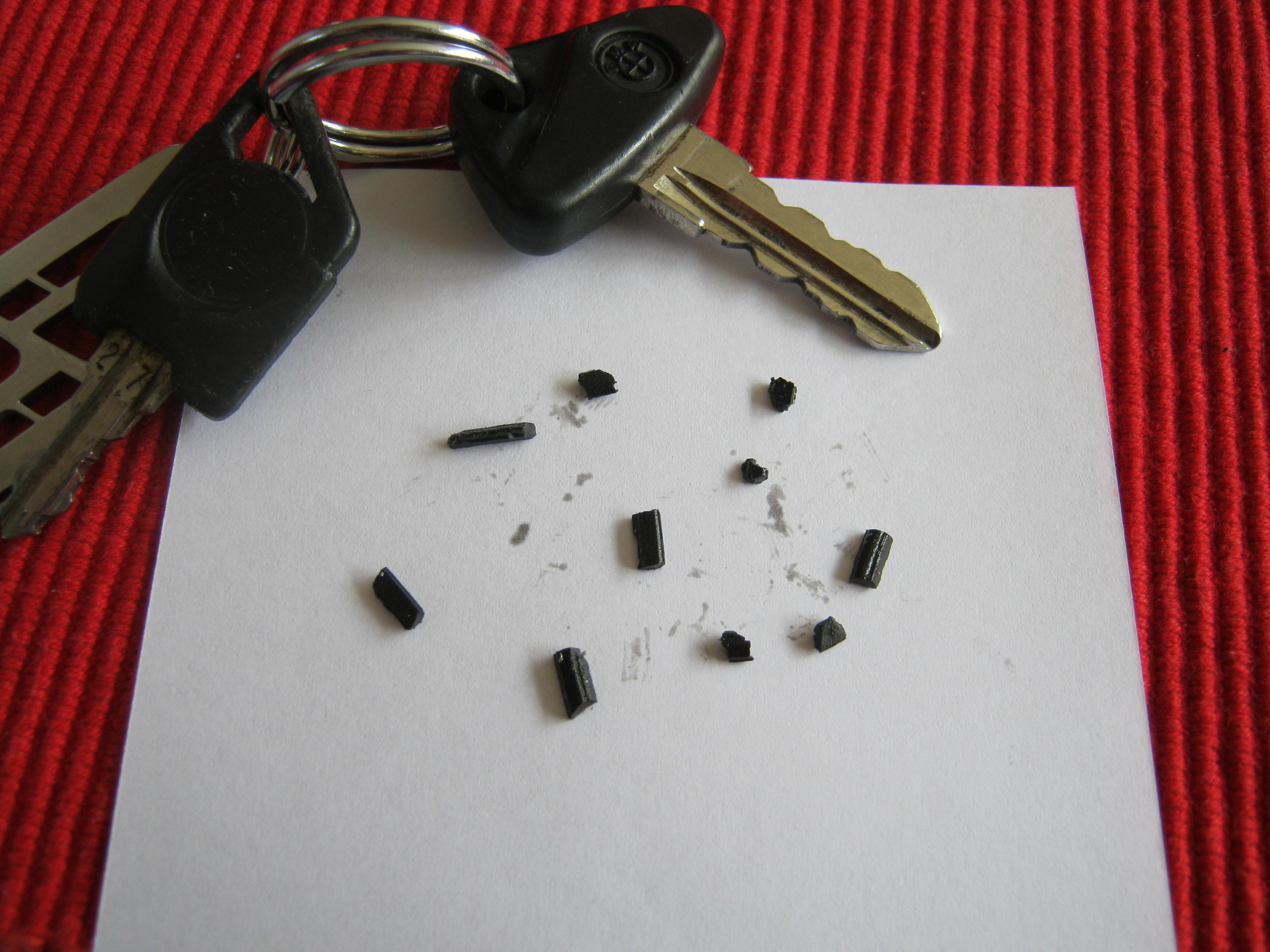

nachdem ich bei meiner 1150 GS BJ 2001, 118000km, neuerdings leichte Vibrationen in den Fußrasten bemerkt hatte und ich ich auch ein leichtes "jaulend mahlendes" Geräusch von der Hinterachse gehört hatte, habe ich heute mal das HAG-Öl abgelassen, und dabei so einige Rückstände gefunden (siehe Fotos).
Ich gehe mal davon aus, dass sich in HAG irgendwas aufgelöst hat.
Hat jemand Erfahrung, was da wohl kaputt sein könnte? Lager oder nur eine Dichtung? Die Teilchen auf dem Foto sind jedenfalls Gummi/Plastik, kein Metall.

könnte mir vorstellen, das da irgendwer oder was, von innen am WD des großen Rillenkugellagers kratzt! vielleicht is der Korb des Lagers hin? woher sollte sonst Gummi/Plastik herkommen
ich würd mal den WD ziehn und das Lager anschaun
4V1 HAG: Grossen Wellendichtring wechseln
Gruß Bernd

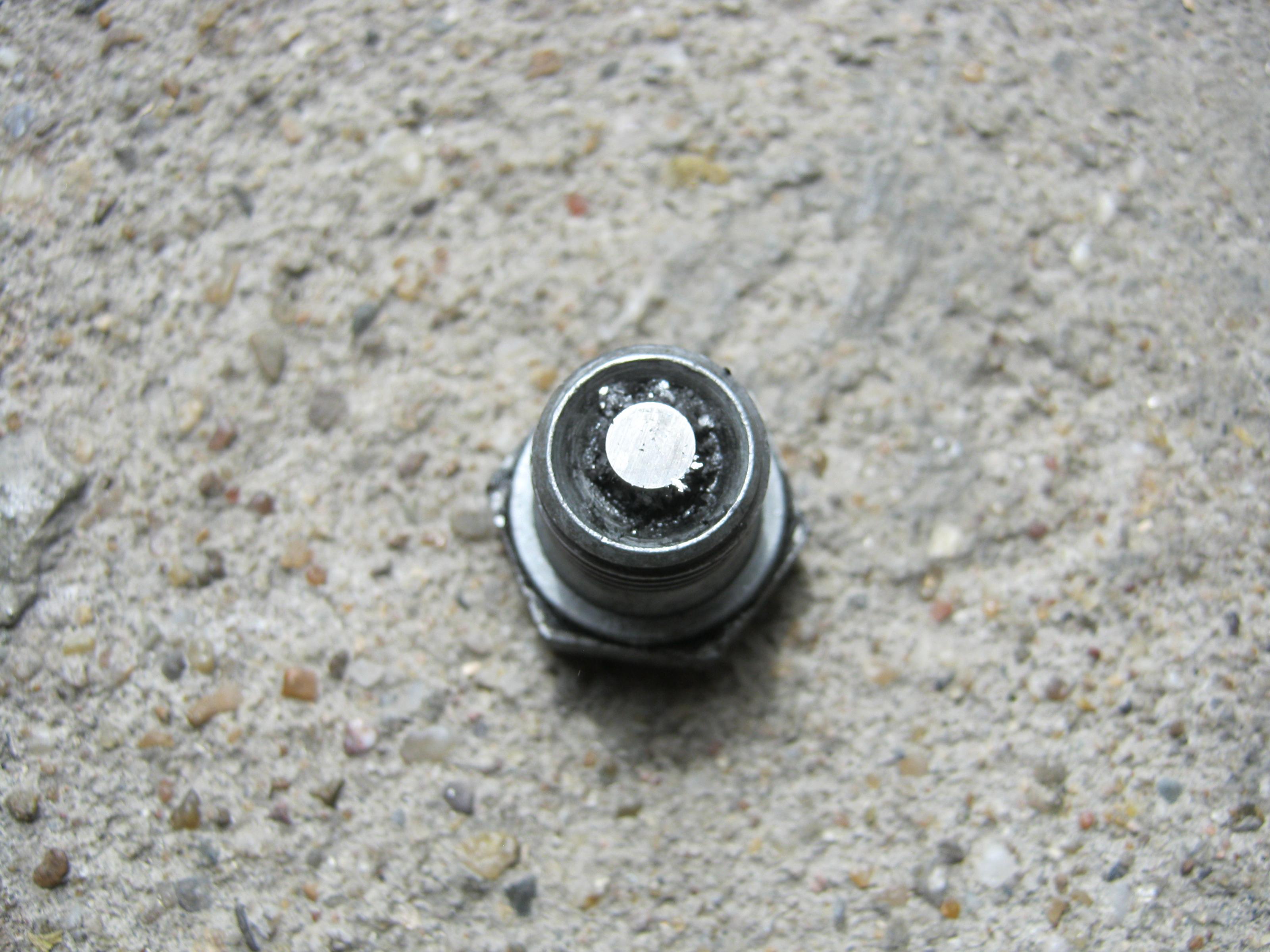

Kleben da am Magneten der Ablaßschraube irgendwelche Metallbröckchen, oder täuscht das auf dem Bild?

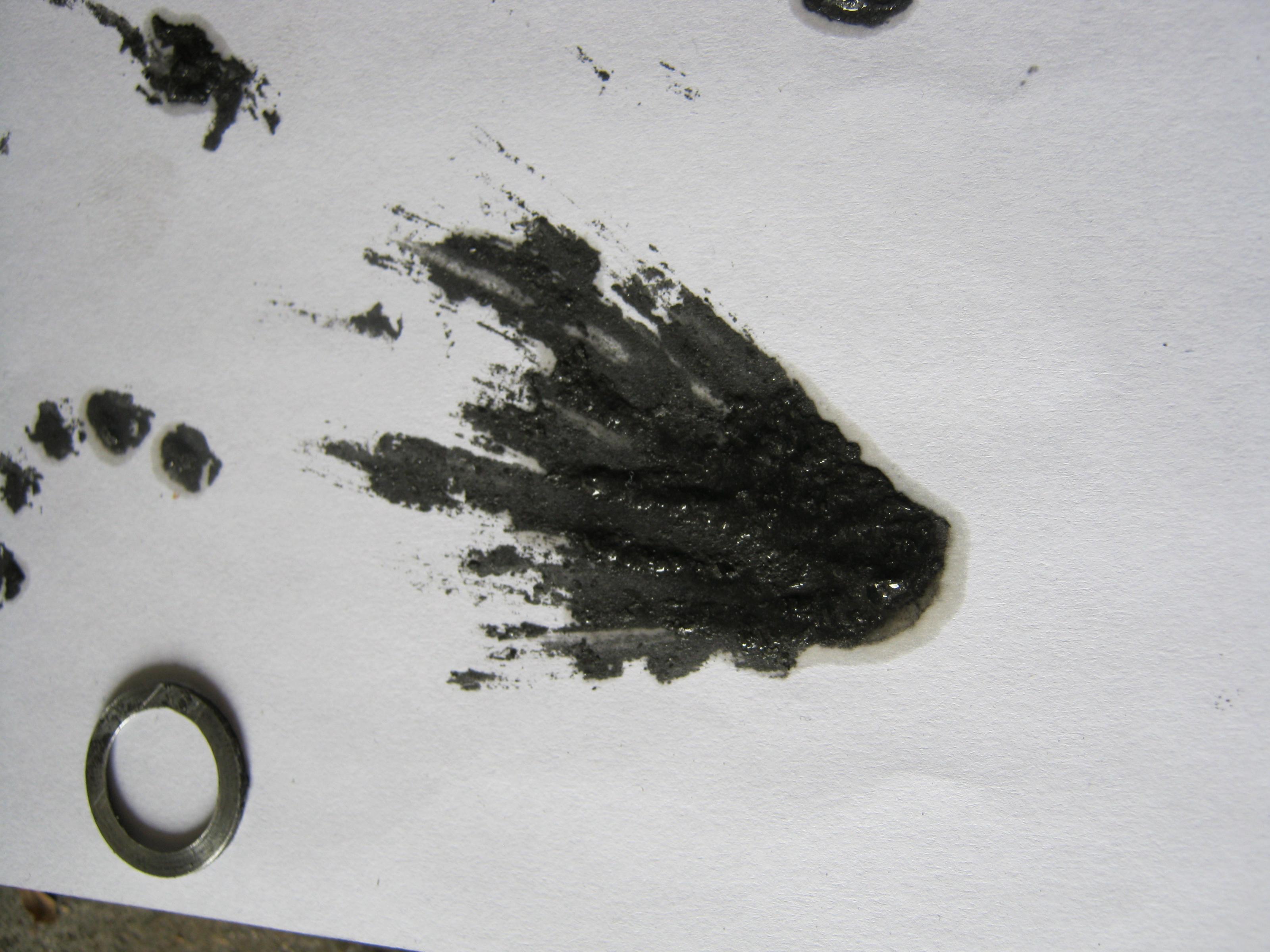

Nein, das täuscht nicht, das sind kleine Metallsplitterchen. Der Rest der an der Schraube klebte ist das, was auf dem Papier auf dem dritten Bild zu sehen ist.
Werde mal das Rad abnehmen und mir den Wellendichtring ansehen..

Wenn an der Schraube feine Schmiere klebt ist das OK, aber die Brocken deuten auf einen defekten Lagerkäfig. Wenn es Kunststoffteile sind, dann deuten sie sogar auf ein falsches Lager. Getriebelager haben Metallkäfige.

Also, so wie das auf den Bildern ausschaut ist irgendein Lager defekt, ist es harter Kunststoff kommt es vom AX-Lager welches im Eingagnsbreich verbaut ist, Gummiartig, wäre der Wellendichtring zum Rad hin, dann ist dort das große Rillenkugellager zerstört. Der defekte Blechkäfig zerreibt den Wellendichtring, Späne vom Blechkäfig finden sich bei diesem Schaden selten im Öl.

Hab mir das Foto mal ganz genau und vergrößert angeschaut. Das sind mit ziemlicher Sicherheit Reste eines Simmerings.

Wenn wirklich der Lagerkäfig des großen Lagers hinüber ist .... Kann es da nicht sein das selbiger den großen Wellendichtring von innen "zerschraddelt" ?
Das halte ich für einen sehr guten Gedanken.
