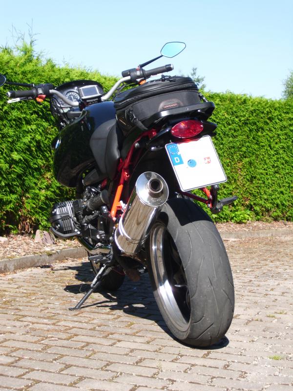

    ich habe so ein LED-Rück-und Bremslicht verbaut.Gibt es mittlerweile auch in schwarz.
    Und das gute ist es hat eine TÜV-zulassung.
    Die minipowerLED sind super hell so das sogar der TÜV selber erstaunt war wie hell das ganze ist.
    Allerdings erfordert es ein wenig Elektronikkenntnisse um die Fehlermeldung im FID zu unterbinden
