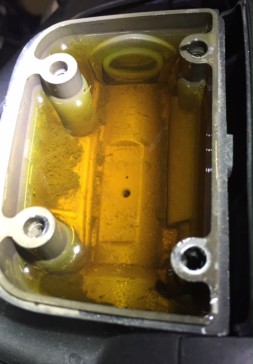

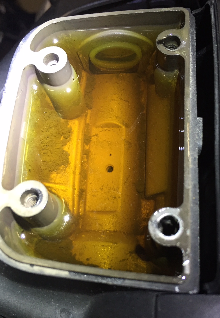

Das (Verschluss) Ding für die Kupplungsflüssigkeit braucht einiges an Kraft zum lösen, lässt sich aber mit zwei guten Schlüsseln bewerkstelligen.
Habe das bei mir letzte Woche so gemacht. So sah die Flüssigkeit im Behälter oben am Lenker aus.
Es war wohl wieder mal Zeit dafür! Ich denke die BMW Händler vernachlässigen das auch (die Maschine war immer beim Freundlichen) bevor ich sie vor 1 Jahr übernommen habe.

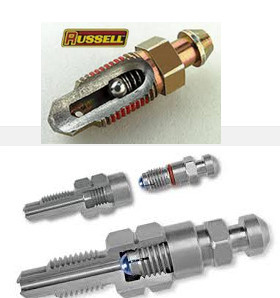

Wegen den Stahlbus Dingern: Es gibt eine gute Alternative aus den USA.
Home
Da kosten die Dinger nur 7$ (15$ in Edelstahl). Sie sind technisch nicht ganz so "sophisticated" wie die von Stahlbus, funktionieren aber einwandfrei.
Ich habe mir dort ein ganzes Set für mein i-ABS Modul (6 Stck!), die Bremszangen sowie Kupplungsflüssigkeit senden lassen.
Hier findest Du die Grössentabelle: Speed Bleeder Sizes
Ein kleiner Nachteil haben sie: Die Maulgrösse um sie zu lösen sind im Zoll Format! Du brauchst also zwei Schlüssel in der passenden Grösse. Die bekommst Du für kleines Geld in ebay, müssen ja nicht gleich Hazet sein.
Zum Entlüften sind sie eine wesentliche Erleichterung, gerade das i-ABS welches penibel genau entlüftet werden muss.
Neben dem wesentlich tieferen Preis haben sie einen weiteren Vorteil gegenüber denen von Stahlbus: Sie bauen nicht so hoch, weil sie keinen festen, zusätzlichen Sitz benötigen.
Oben Speedbleeder, unten Stahlbus.

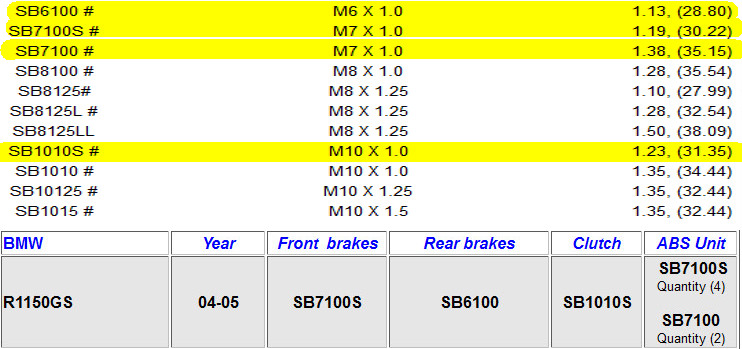

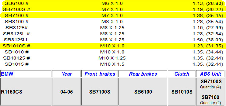

Hallo Jo
Hier die Tabelle von Speedbleeder. Die Masse und Anzahl stimmen, ich habe selber dort bestellt.
Beim Bremssattel vorne brauchst Du natürlich zwei (pro Seite eines)

Hi Stefan,
vielen Dank - das beantwortet schon einmal die Fragen nach den Maßen. Allerdings scheint mir die Länge der Entlüfterschrauben doch ziemlich groß. 30 und länger - paßt das? Die Stahlbus-Schrauben sind zum Teil erheblich kürzer.

hallo der Vergleich der beiden Entlüfternippel ist für mich nicht nur vom Preis anders:
Die Stahlbuss dichten auch geöffnet gut ab, die Speed Bleeders wohl genau wie die Originalen nur übers Gewinde, wobei dort wohl "was Rotes" drauf ist. Dichtet das Gewinde bei den Normalen gut ab kommt auch keine Luft rückwärts vorm Schließen wieder rein.
Berichte mal bitte ob die Gewinde da schwer reingehen/ gut abdichten und was da drauf ist. Ich habe schon mal Lösungen mit aufgewickeltem Teflonband gesehen, das beim Originalventil recht gut funktionierte.
