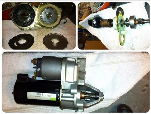

    Standard Einzel Ersatzteile Veleo Anlasser
    #25
    Also wer sich dann lieber auf die eignen Reparierkünste verlassen will, bekommt hier jedenfalls auch einzelne Ersatzteile aus den Valeo Anlassern. Tiedemann Auto-Elektrik
    Der Typ hat echt Ahnung und ist hilfsbereit. Ob es einem die Einzelteilpreise inklusive Zeiteinsatz (das dauert schon ein wenig den auseinanderzunehmen) wert ist, oder man lieber für EU 50 nen Neuteil kauft (auch wenn "nur" generalüberholt) muss dann jeder selber entscheiden.
    Hier Bilder von meinem Totalausfall seinerzeit und dem blitzeblanken Neuteil. Läuft übrigens bis heute einwandfrei.

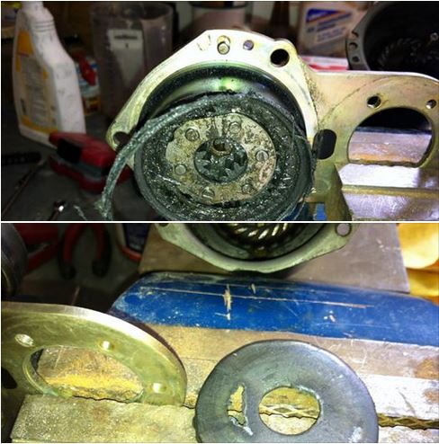

    Meld mich auch mal, passt gerade.
    Hab heute Abend meinen Anlasser an der 1150er auseinander gebaut...bei mir sind die Magneten abgefallen und einer ist zum Teil zerbröselt, jedenfalls hatte ich Stückchen und einen kleinen Brocken Magnet in der Hand. Hab leider keine Fotos gemacht.
    So, nun, wer kann mir einen neuen/ runderneuerten Anlasser aus dem Netz empfehlen?
    B.z.w. zu welchen auf jeden Fall abraten!
    Original kann ich mir grad nicht leisten.
    Kann jemand helfen?
