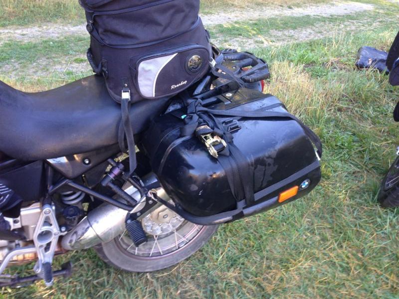

Hallo, ich habe meine 1150 Gs Adv, BJ 2002, gestern auf der AKS auf die linke Seite gelegt und brauch Eure Hilfe.
Könntet ihr bitte mal schauen, was für ein Ersatzteil benötigt wird? Mir ist die linke Soziusfußraste an der Stelle gebrochen, wo der Kofferhalter dranhängt. Dort wo die untere linke Kante des linken Koffers sich einhängt.
Was kostet dieses Teil?

Fussrastenplatte links - 46 71 2314761 - 44 Euro (netto)

Hallo Jorge, bitte entschuldige das ich erst jetzt Antworte.
Also, ich habe mich riesig über deine ausführliche und flotte Antwort gefreut. Ich bin sofort am nächsten Morgen zur Rezeption des Campingsplatzes gestürmt. Dachte, clever wie ich bin, erkläre ich dem franz. Kerl mit Händen, Füßen und Englisch was ich für ein Problem habe. Dann bitte ich ihn, in Frejus anzurufen, damit er ihnen erklärt, was los ist. So von franz.Mann zu franz.Mann.
Der Mann an der Rezeption, super nett, macht dies auch. Bis von mit ein kurzer Aufschrei kommt, Stopp.
Mir ist eingefallen, heute Samstag, wenn die das Teil bestellen ist es Montag da, nicht morgen (was damals Sonntag war). Also hätte das gar nicht in den Tourverlauf gepasst.
Also neu nachgerechnet, wenn das jetzt Samstag morgen ist, kommt das Teil Montags. Das wäre dann GAP.
Also ihn gebeten, dort anzurufen. Gesagt, getan.
Es klingelt, und klingelt........irgendwann geht einer ran. Er erklärt, lauscht, zieht ein Gesicht und legt auf. Es ist Samstag, da haben die nur Verkauf, keine Ersatzteilbestellung.
Also alles abgeblasen, und wieder mit Gurten gesichert.
Die anderen Orte waren Abseits der Tour, und ich hätte nicht gedacht, das ich mit dem Koffer, der nur durch die Gurte vom Auspuff weggesichert war, diese bis zum Ende fahren kann.
Aber dies war dann die Lösung bis zum Ende der Tour heute nachmittag.
Es hat mich sehr überrascht, aber die Dinger haben gehalten und so konnte ich heimfahren.
Aber ich habe ja die Ersatzteilenummer, so kann der gewohnte Freundliche das Ding ordern.

... dann ist ja trotzdem alles gut gelaufen. so muss es sein ... :)

Die „gegurtete" Lösung kommt mir bekannt vor. Musste ich bei den AluHepcoBecker Container auch schon durchführen. . .

mein :) hat mir folgendes mitgeteilt: Neupreis ca 105,-€, hat aber zum Glück ein gebrauchtes Teil mir verkauft.
Ich bin eben auf RealOEM gegangen, um mal zu guggen: Da steht 81,50$ für die linke, die rechte ist billiger. Irgendwie lustig, warum auch immer.
