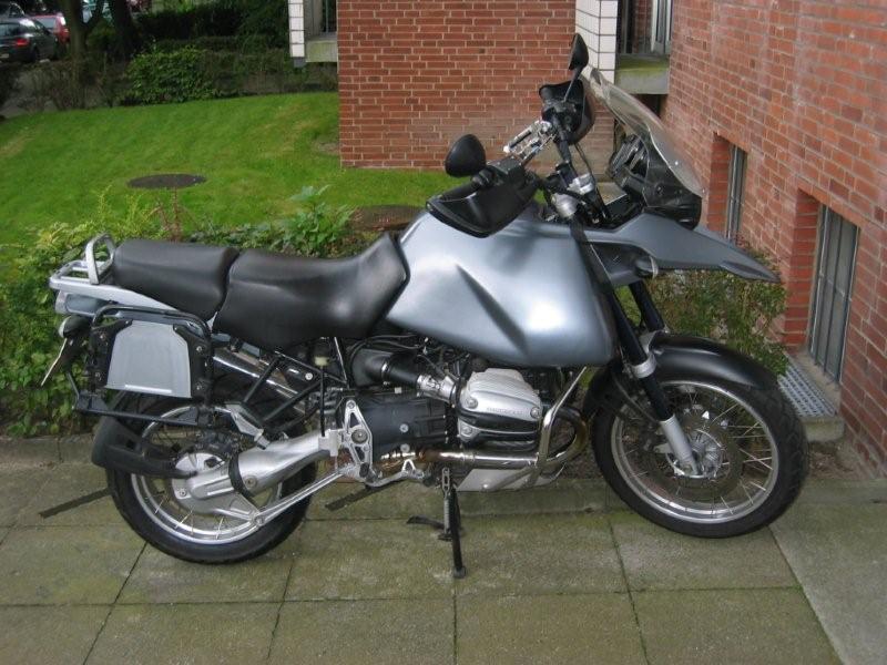

Hallo, ich habe im Zuge eines optischen Updates den 30l Tank der ADV an meine R1100 GS gebaut. Reichweite je nach Fahrweise 500 - 600km.
Konnte den Rohling mit 'ner Beule für 250 Euro bekommen. Die Dinger werden verdammt hoch gehandelt. In der Bucht bis 600 Euro (Neu 900 Euro).
Jetzt schaut die Q so aus:

Hallo Andy,
Kompliment, sehr schöner Umbau, weiter so.

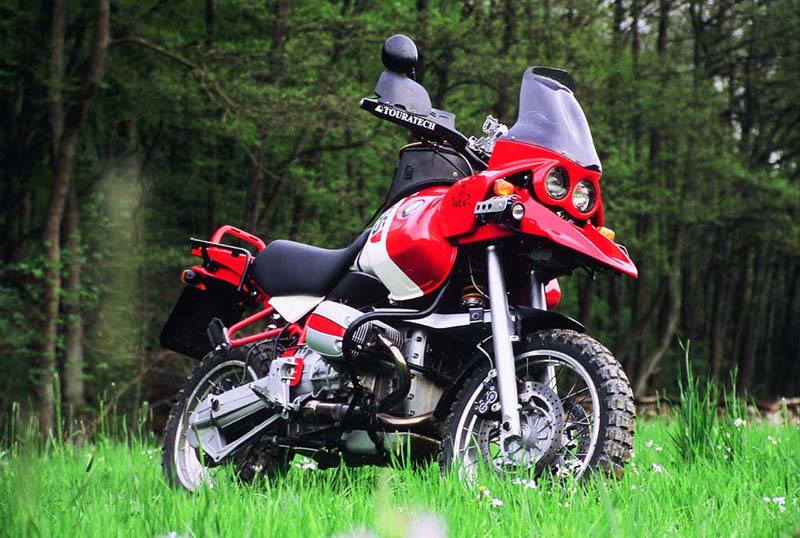

Hallo zusammen,
ich habe an meiner Kuh auch den TT-Tank montiert, kann ihn aber nicht empfehlen. Er ist viel zu teuer, passt nicht, die Pumpe muss umständlich umgebaut werden, die 41 Liter bekommt man im "Serienzustand" nicht raus. Erst auf Nachfrage gibt es einen Pumpenverlegungssatz. Tankanzeige ist mit dem Tank eher ein Schätzeisen. Aber das ist nich so wichtig finde ich.
Über die Optik möcht ich mich nicht auslassen. Aber er ist schon ziemlich wuchtig. Der HPN-Tank (43 Liter) an meiner G/S ist um einiges schmaler. Ich habe ihn auch nicht der Optik wegen gekauft, sondern weil ich viel Sprit mitnehmen wollte.
Man sitzt ganz gut drauf und vom Fahrverhalten ist es auch in Ordnung.
Hier noch ein Bild von der Dicken:
und noch eins von rechts:
Gruss,
Chri
