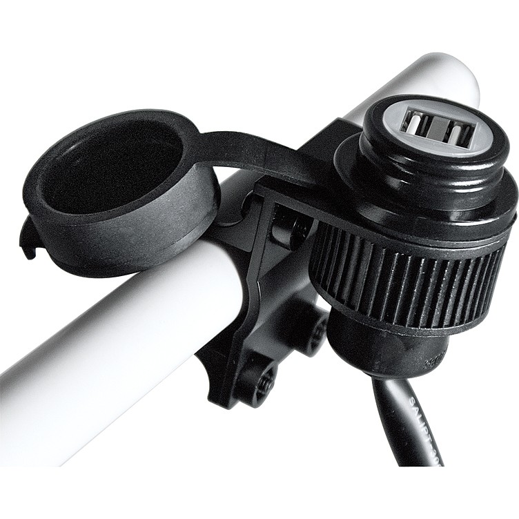

hatte bisher KEINE Probleme damit. Selbst im Stark-Regen nicht wirklich. Wenn ich stehe, zieh ich den Stecker raus und die Gummikappe drauf. Haelt bisher ueber ein Jahr ohne Probleme.
Alternativ kannst Du das Teil aber sicherlich auch unterhalb der Armaturen mit nem Alu-Winkel befestigen. Da kommt dann gar nichts hin.
Mittlerweile habe ich aber noch nen Tankring mit Stromabnehmer und in den Tankrucksack das gleiche Teil eingebaut. Somit hab ich dann im Tankrucksack auch nochmal USB...
Und dieses Teil macht 2 x 5V / 2 x 1000mAh. Das reicht selbst fuer Tablet-PCs / DigiCam-Akkus!

Habe auch diesen Usb Lader montiert- zwischen den Lenkerklemmböcken. Stromversorgung über eine Zusatzsicherungsdose auf dem Luftfilterkasten unter der Sitzbank mit extra Schalter. Mit dem Schalter wird die gesamte Zusatzelektrik (Navi,Usblader, Zusatzbeleuchtung etc.) abgeschaltet. Muss halt vor Fahrtantritt die Sitzbank hochmachen (Touratechsitzbank in 5 Sekunden runter und rauf) und anschalten falls ich es benutzen will- dafür muss ich nicht den original Kabelbaum verbasteln und habe ggf. eine einfache Fehlersuche.

wollte auch mal kurz von meiner Lösung berichten. Habe mir von BMW das original Y-Kabel geholt welches als Nachrüstsatz für die 11er und 11,5er GS angeboten wird. Leider ist hier wieder nur die kleine Bordsteckdose dabei darum habe ich eine große Dose angelötet und zwischen den Lenkerklemmböcken mit ner Schelle montiert. Mal schauen wie es sich in der Praxis schlägt, so ist die Steckdose immerhin akkurat am Kabelbaum angeschlossen und abgesichert... evtl. hole ich mir aber auch noch ne wasserfeste Dose aus dem Bootsbedarf...

An der 1100 hatte ich die Touratechsteckdose dran. Direkt an den Lenker angebaut. Kabel direkt ab Batterie mit fliegender Sicherung. Hielt ca. 130.000 km. Jetzt war ein Kabel aus dem Kabelschuh gerutscht und musste neu gecrimpt werden. jaja, löten ist besser und so. Aber wenn dieser Billigcrimpschuh mit der Billigcrimpzange vom Billighandwerker Holger befestigt wird und weitere 100.000 km hält, bin ich einigermassen zufrieden ;) Das Kabel ist übrigens komplett in ordnung. Vorteil der hässlichen Touratechlösung: Das Wasser, welche soben reinläuft, läuft unten ungehindert wieder raus und verursacht keinerlei Schäden. Ich habe shcon bei Starkregen meinen Fotoapparat aufgeladen und nie ging etwas kaputt.
