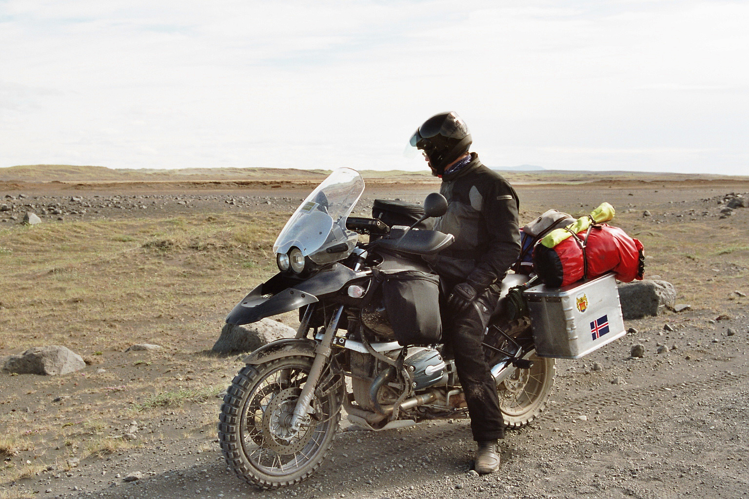

520kg inkl. Fahrer/Sozia und Gepäck für Island. Zelt, Schlafsäcke ect.. 1150ADVent. Serienmässige Federbeine (bei 90.000km war das hintere jetzt auf). Lies sich ohne größere Probleme fahren. Koffer waren von Hepco. Mittlerweile zwar die alten Container von TT dran. Aber die Halter sind noch die von Hepco. . .

Hallo und schon mal danke für die Antworten. 520Kg sind schon mal was, jedoch hab ich noch ca. 20 bis 30 Kg mehr :-) ich gehe von ca. 550Kg aus, die ich über 3500Km bewegen will.
