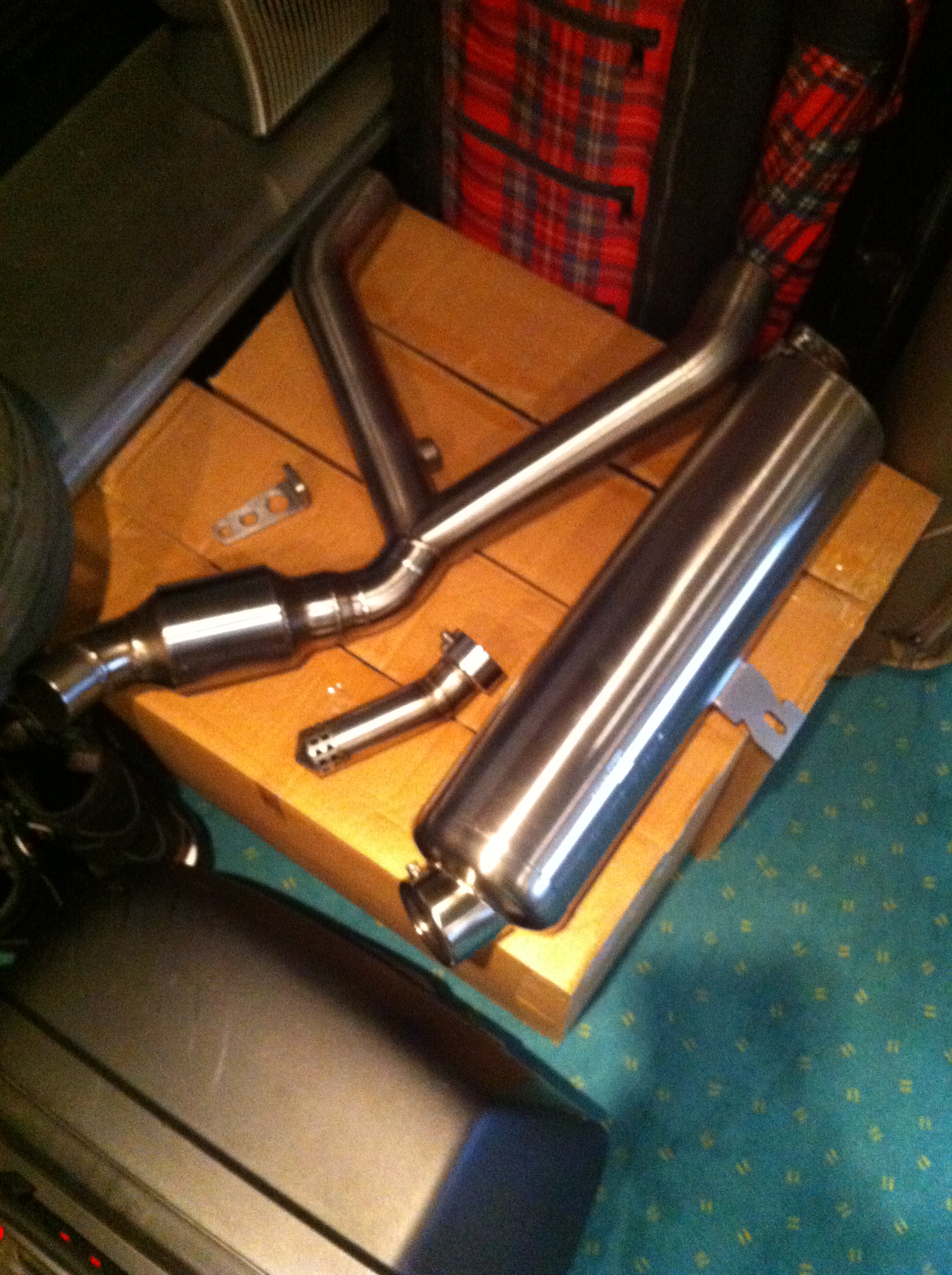

    Hallo Gemeinde,
    ich fahre seit längerem einen Zach ESD ohne DB-Eater mit dem Original KAT.
    Bis dato zufrieden jedoch der Sound lies noch zu wünschen übrig.
    Jetzt habe ich mir ein ZACH Y-Rohr mit DB-Eater im ESD eingebaut.
    Super Klang und der Abzug ist deutlich besser bis 120 km/h.
    Ab 140 km/h hört die Leistung komplett auf und ich hab Mühe auf 160km/h zu kommen.
    Hat jemand eine Idee an was das liegen könnte?

    Y-Rohr mit oder ohne Kat? Der auf dem Foto hat einen Kat.
    Jupp

    Erstmal für Boxerjupp: Ohne KAT. Mein DB-Eater ist kürzer hat aber Öffnungen bis vorn.
    Für Tommy: Bis 120km/h kann man hochschalten dann im 5. Gang ist bei ca. 120Km/h Schluß. Der Drehzahlbereich liegt ca. bei 3500-4000.

    Zach DB-Eater, kürzer oder länger, viele oder wenig Löcher ist egal, hat nur etwas mit DB zu tun. Was hast Du denn mit der Lamda Deines original BMW Kat Vorschalldämpfer gemacht?

    Hat einen Anschluß am Y-Rohr

    Hast Du vorher das Lamda Anschlußkabel ordentlich demontiert oder nur das Kabel in guter Hoffnung verdreht?
