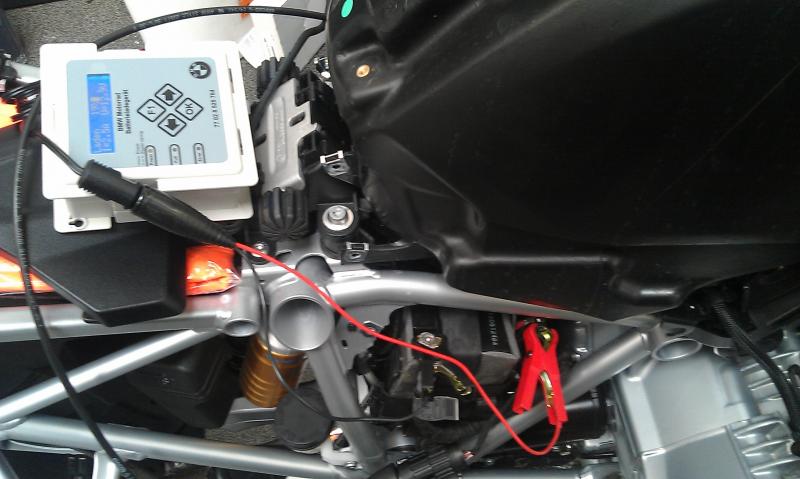

rechte Seite im Rahmen hinter der dreieckigen Kunstsoffverkleidung unter der Tanseitenverkleidung

Danke @baff. Ich habe heute mal an der GS gebastelt. Scheint jetzt alles so Strom zu haben, wie ich es wünsche. Jetzt muss ich nur noch die ganze Verkleidung entfernen, um die Baehr-Anlage nach vorne zu ziehen (Sprechtaste und eventuell Antenne). Und wenn ich das dann hinter mir habe, kann ich das ganze noch einmal an einer F700GS üben. Dann kann ich es sicher besser. :wavespin:
