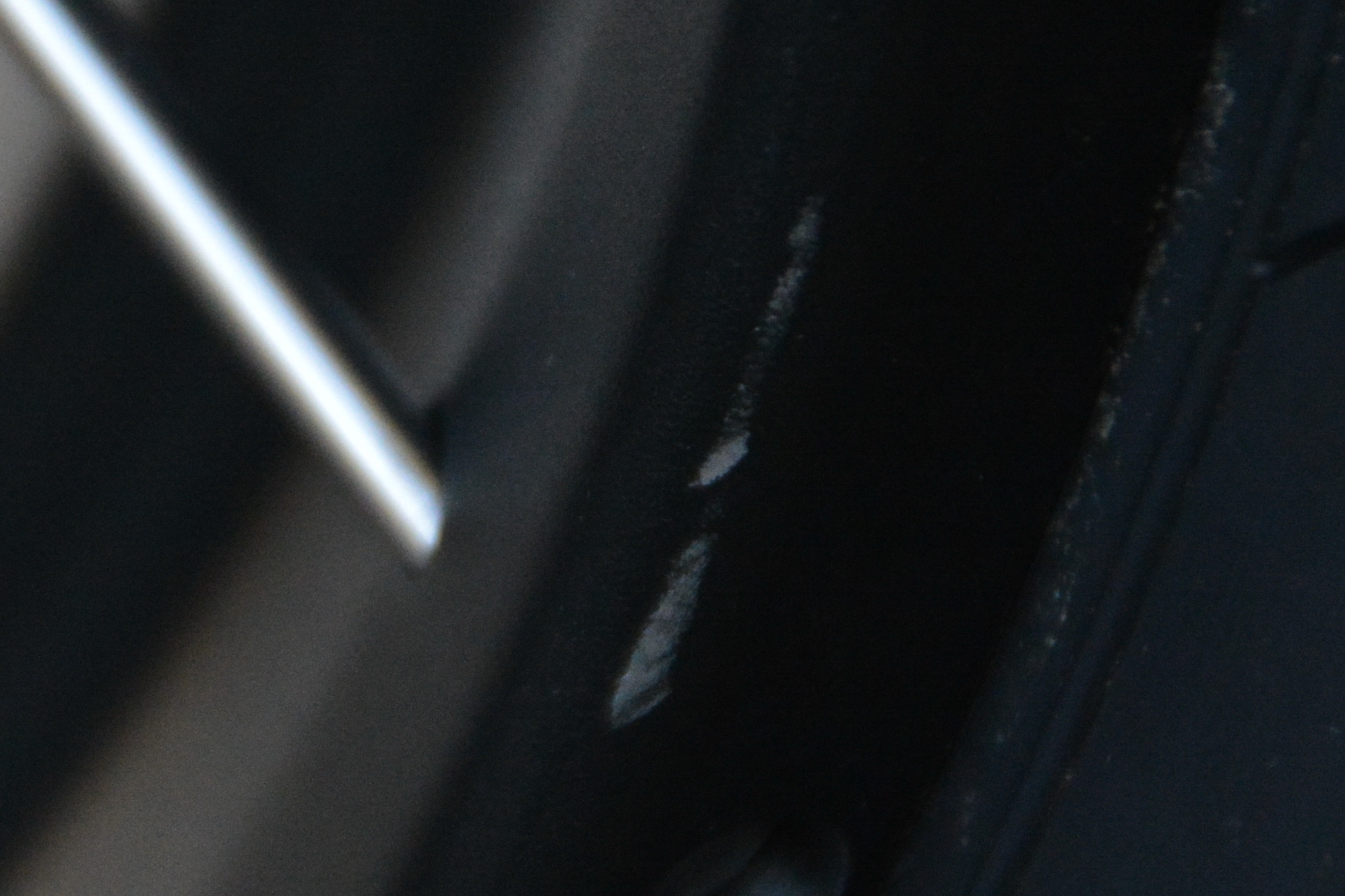

Das ist nach 5000 KM..einfach nur Ärgerlich:

Ja, das ist es sicherlich. Ich habe zwar keine ADV, aber nach >15000km noch keine Kratzer an der Stelle. Wie macht man das?

Wo ist das? Und kannst Du einen Pfeil dran machen, was Du meinst?
Okay - nochmal mit Markierung:
Die am Bild rot markierten (scheinbar weisse Linien - verursacht durch eine schlechte Handycam - sind aber eher sandfärbig bis braun), sind es, die mich etwas stutzig machen. Diese Nähte befinden sich am Rahmenauge, wo das hintere Federbein den oberen Anlenkpunkt (siehe Pfeil) hat (von rechts fotografiert)

Danke, das sah für mich wie Spiegelung aus....

Ganz einfach zu erklären. ich trage die SIDI-Adventure! Die Protektoren auf der Innenseite stehen ein wenig raus!
Und der Kardan, steht ebenfalls...im Gegensatz zur alten ADV- weiter raus. Ich hatte bei meiner alten ADV nach 8.Jahren, nicht einen Kratzer.
Danke, für den Tip! Werde mal zum Lacker rennen ;) und dann am Dreieckschutz, eine Millimeterhülse + längere Bolzen verwenden. Dann habe ich den nötigen Abstand zum Kardan.

Ich habe das mit Strassenstiefeln auch etwas und habe die Stelle dann mit Folie abgedeckt. Mit Crosstiefeln sollte mach sich nicht über sowas wundern. Schön sein wollen und gut geschützt sein (wichtig ausschauen) und ein Motorrad, das danach keine Spuren aufweist, das passt doch nicht zusammen.

Das hat auch keiner geschrieben , Klaus! ich sagte nur, dass es an meiner alten ADV nach 8.Jahren unter gleichen bedingungen keine Spuren gab!
Und...der SIDI-ADVENTURE ein CROSSSTIEFEL??? Ähm, er hat zwar verstärkte Protektoren, ist aber kein Crossstiefel. Ich glaube, da liest Du nochmal richtig nach! Das hat hier überhaupt NIXX mit " WICHTIG AUSSCHAUEN " zu tun, eher....soll das allgemeine Material seinen Sinn & Zweck erfüllen!
