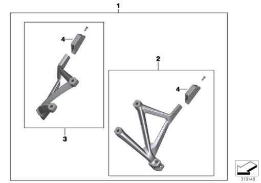

Als Warnung für die Anwesenden: solltet ihr die Aufnahmen für die Variokoffer haben (zusätzliche Streben + Aufnehmer an den Beifahrerfußrasten), werden die Träger für die Alukisten nicht passen.
Ja, leider eigene Erfahrung. Man braucht die Fußrasten, die NICHT für Variokoffer gedacht sind. Ich kann mir nicht vorstellen, dass auch nur eine einzige GS ohne "Gepäckvorbereitung" in die USA ausgeliefert wurde.

wenn ich dich richtig verstanden habe, liegt mein Problem gerade entgegengesetzt!
Ich habe die ADV bestellt, möchte aber die Vario Koffer montieren und benötige daher die Soziafußrasten und Gepäckbrücke der Standart GS, oder?

Korrekt. Du brauchst die passenden Fußrastenträger. Leider sind die sehr teuer (hier in den USA kosten die $300). Es sind de fakto die Fußrastenträger mit einer zusätzlichen Verstrebung:

Wenn ich das richtig verstanden habe, werden Adv-LC mit Kofferhaltern ausgeliefert und die stören bei der Montage der Alukoffer?
Bevor ihr die Säge ansetzt, stehe ich für einen Tausch zur Verfügung. Meine LC hat die Soziusfußrasten ohne Kofferhaltern. Der Unterschied sind ja nur die 3-4 cm von Teil 4 aus dem Bild oben. Mich stört das nicht. Bei Interesse PN :).

Glaub mir einfach: es passt nicht. Ich habe die Racks für die Alukoffer hier. Es sind nicht die Ausleger unten, es sind die Ausleger OBEN, wo die Racks ansetzen.
Was meinst du mit Ausleger oben? Die Halter für die Varios oben tragen doch nicht auf? Wie sollen die stören?

Schau Dir dieses Bild hier an:
Wie Du siehst, trägt der Ausleger für den Variohalter sogar sehr deutlich auf. Das ist das Bild von der linken Seite, dort ist der von oben nach rechts rausgehende Teil dem Metallträger im Weg, der mit den beiden Bolzen des Fußrastenträgers befestigt werden muss, um daran dann das Gestänge für die Adventurekoffer zu befestigen.
Der "Metallträger" (ein Flachstahlteil, welches zwischen Fußrastenträger und Rahmen geschraubt wird) ist um den Rastenträger hinten im 90 Grad Winkel nach unten gebogen, daher ist der rechte Ausleger im Weg.
Auf der rechten Seite kommt das Gestänge von weiter außen, da es um den Auspuff herum muss. Dort kollidiert das Gestänge direkt mit dem Ausleger am Rastenträger.
