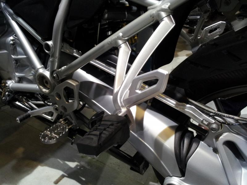

Die "Kofferhalter" sind nur eine kleine "Nase" (Schwarz an der Beifahrerraste Bild2)an den Fußrasten. Bild1 ohne Kofferhalter. Diese sind dem TT Kofferträger nicht im Wege und können dran bleiben. Der Kofferträger von TT baut etwas breiter. Aber die TT Koffer passen nicht an den BMW Halter.
