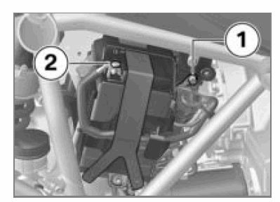

    Zitat Zitat von Bmin Beitrag anzeigen
    Okay.
    Und dann Kabel vom Schalter für die Stromzufur am Rahmen oder durch die Verkleidungen bis zur Batterie geführt. Richtig?
    An der Batterie kann man dann den Plus auf 1 im Bild legen und Minus (Masse) an 2 - wie von Kardan beschrieben;
    erst mal Mittelteil abbauen
    Das Kabel auf den Ansaugstutzen recht in die Kerbe gelegt und gleich zwischen Ansaugstutzen und Tank senkrecht mit Hilfe
    eines langen Kabelbinder nach unten geführt man kommt über den rechten Zylinder raus am Rahmen lang zum Plus und minus Anschluß.
