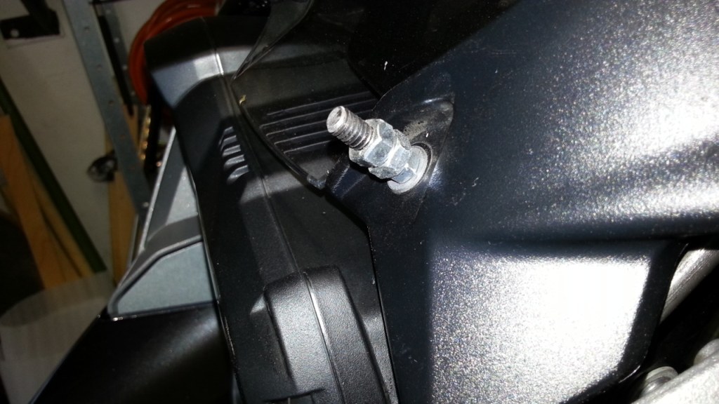

Das Ding vom Wunderlichen muss ja schwingen und zappeln, so lang wie das ist. Hat jemand dieses Ding verbaut?:
Sieht stabil aus.

also ich hab die stinknormale gewölbte Klebe-Halterung auf den Frontscheinwerfer geklebt.
Nachteil:
- Die Scheibe der GS muss mindestens auf halbhoch gedreht werden damit die Kamera dahin passt. Ohne Kamera stört die Halterung garnicht.
- Das Klebepad bzw. der Fuß liegt nicht komplett auf.
Vorteile:
- Man hat die Kamera während der Fahrt im Blick und kann sie (im Stehen) mit Griff über die Scheibe starten und stoppen.
- Man sieht ob sie noch filmt oder der Akku schon leer ist.
- Wenn es trocken ist lassen ich die Heckklappe (Hero 1) auf und schließe das USB-Kabel mit Adapter an die Bordsteckdose an.
- Der Blickwinkel der Kamera ist fast auf Augenhöhe und keine Teile des Motorrads stören im Bild.
Anfangs habe ich noch eine Sicherungsleine verwendet, mittlerweile weiss ich dass der Kleber hält und fahre ohne.
Ich kann gerne ein paar Fotos posten wenn ihr wollt...
Sieht stabil aus.
habe das teil von bmwgsemotion, dürfte fast gleich sein.
Sehr unruhige videos, bzw schwingungen. Habe die von sean. Die ist weit stabiler.

Ich hab mir gerade eine neue CNC fräse und eine neue Drehbank zugelegt.
jetzt kann ich wieder richtig loslegen mit meinen vibrationslosen GoPro Haltern ;)
ich habe meine im winter versprochene testhalterung immer noch nicht erhalten.:sleep:
zwecks neuer fräse: wie viele tage hat der aufbau nun gedauert? auf FB kam keine info mehr dazu.:wink:
kann ich nur bestätigen, habe das Teil von BMW-emotions /wundermilch auch verbaut gehabt und gegen Seans -Produktion ausgetauscht da die italienische Varinate nur am Flattern war...Seans Halterung hingegen ist absolut stabil und zeigt keinerlei Schwingungen...hätte ich anfangs nicht gedacht...ist aber so..von daher Sean

so .... nachdem nun endlich einmal einigermaßen wetter zum fahren war, hier mein erstes fazit zu Sean's gopro halterung. ich habe die halterung bisher nur vorne am blinker ausprobiert und war sehr positiv überrascht über die filmergebnisse. vibrationen sind zwar immer noch minimal vorhanden aber damit kann ich leben. vermutlich wird man die bei dem schüttelboxer nie weg bekommen. es ist erstaunlich wie die vibrationen reduziert sind wenn man nicht die original gopro klemmung verwendet. das bild ist in fast allen drehzahlbereichen recht ruhig. wobei man beim richtigen hochdrehen des motors dann auch minimale vibrationen erhält. mom. habe ich mehr ein geräuschproblem in hohen drehzahlbereichen. anscheinend ist die gopro nicht press im gehäuse und fängt dann an minimal zu vibrieren was sich nicht gerade gesund anhört. das muß ich mir einmal näher betrachten.
fazit: sean du bekommst eine nachricht von mir. ich werde wohl noch eine zweite halterung (am besten die neue abwinkelbare) bei dir ordern. :daumenhoch:
wer etwas ausdauer hat, der kann sich das beispielvideo einmal reinziehen.
ps: nicht vergessen auf HD umzustellen.

Matthias, der Kopf wackelt und vibriert mehr als Seans "Wunderhalter" :wink:
Also ich habe Seans erste Edition vom Wunderhalter vorne am linken Blinker montiert und bin sehr zufrieden...alle anderen Halterungen (wundermilch usw.) aus Blech habe ich entsorgt.
