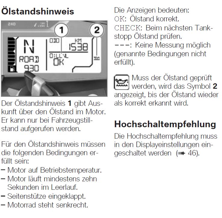

Bei meiner GS lässt sich der Menüpunkt "Ölstand" nach einigen KM Fahrzeit nicht mehr aufrufen. Also Zündung/ Motor aus dann wieder an. Menüpunkt wieder da..... bis er nach x km sich wieder nicht mehr aufrufen lässt. Wehr kennt das Problen ? Alle Steuergeräte wurden neu aufeinander abgestimmt einschschließlich neuer SW ohne Erfolg.

du mußt den motor eine weile ausgekuppelt im leerlauf laufen lassen. lese einmal deine bedienungsanleitung. da stehen die faktoren drin.

...ist doch in der Bedienungsanleitung eindeutig beschrieben wann es angezeigt wird und wann nicht!
Siehe Bild

die frage ist doch aber wohl gestattet ob das nach anleitung auch gemacht wurde. 10 sekunden leerlauf, seitenständer nicht aktiv, usw. wenn das nicht gemacht wurde ist der punkt sicher nicht da, oder?? hab das noch nie versucht und den punkt sogar abgeschaltet. ein blick aufs schauglas ist doch eindeutig. was soll ich da am BC rumdillern???
diese arbeiten werden ganz sicher aber erst dann durchgeführt, wenn der händler selber einen ev. bedienungsfehler ausschließt,
ausserdem hab ich und andere den fehler ja auch, und das ist kein bedienungsfehler
Hi!
Ich hab das 'Problem' auch - Modell 2014!
Abhilfe: Vorgehensweise wie auf Seite 23 im Handbuch beschrieben.
Lass dich nicht verrückt machen, GSTroll, Moldo und Huck haben schon recht:
Während der Fahrt kannst du den Füllstand nicht checken.

Danke für die Nachricht ,selbstverständlich sind die Kriterien wie im Handbuch beschrieben erfüllt !

Ich hab heute nochmals beim Händler nachgefragt:
Während der Fahrt keine Kontrolle möglich.
Aber wenn du die Vorgaben erfüllst, erscheint doch die betreffende Anzeige.
Du schreibst ja selber, Oil Level erscheint, wenn du den Motor neu startest - und genau das ist normal bzw so solls sein.

Das ist bei mir auch so und steht so in der Anleitung...

Hans, ich hab costum aktiviert und danach kann ich den Ölstand "ok" ablesen, nach der nächsten Tour fehlt der Punkt wieder im Menü .. sieht bei mir so aus, als ob die Einstellung nicht gespeichert wird.
Es sollte nicht Ok sein, sondern ob oben, unten oder beides... Oder aus...
Stellt sich das Setting auch zurück? Oder wird es nicht angezeigt?

dann kann man es oben oder unten einstellen, das geht bei mir , dann bei der Prüfung zeigt es ok an .. und die Anzeige fehlt dann kompl bei der nächsten Nutzung ..

die anzeige "ölstand" setzt sich unter "setting" immer wieder auf "off"...
wie ich schon schrieb wird das wahrscheinlich ein softwarefehler sein
